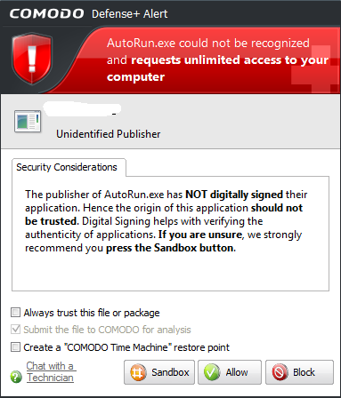

    این گزینه remember my answer که شما میگی نیست تو گزینه ها.always trust this file هم میزنم باز میپرسه.تو قسمت +D هم این برنامه تو لیست tusted هست.ولی باز میپرسه.
    در پست قبلیتون شما دقیق مشکلتون را طرح نکردید، و من هم کلی جواب دادم.... ولی با توجه به این پست که میفرمایید گزینه remember my answer وجود نداره و گزینه always trust this file را میزنید.... بنابراین مسئله مشخص میشه:
    شما منظورتون این پیغام کمودو هست:

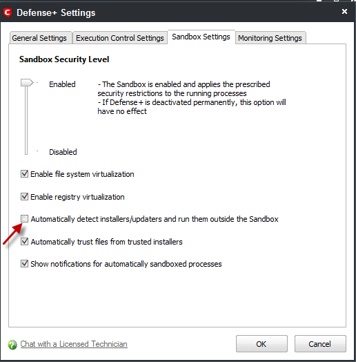

    راه حل: وارد +D بشوید و قسمت Defense+ Settings و سربرگ Sandbox Settings تیک اون قسمتی را که در عکس نشون دادم را بردارید و بعد OK کنید.
    این عکس:

    ممنون دوست عزیز درست شد.حالا تیک این گزینه که برداشتم چی هست؟از لحاظ امنیتی کار درستی هست که تیک رو برداشتم؟
    خواهش میکنم؛؛
    دوست عزیز مطمئن باش اگه برداشتن اون تیک مشکلی از لحاظ امنیتی ایجاد میکرد اصلاً به شما توصیه نمیکردم که این کارو بکنید. برداشتن اون تیک نه تنها مشکلی نداره بلکه برای اینکه به بهترین تنظیمات کمودو هم برسیم حتماً باید اون تیک را بردارم.... با برداشتن اون تیک کمودوتون حرفه ای تر شده.
