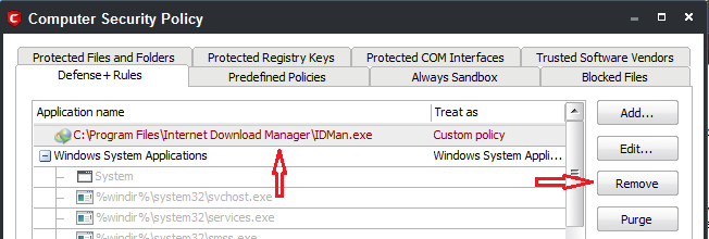

    چند بار اول اجرا شد و ده ها بار پیغام داد و من فکر کنم SnadBox و limite را انتخاب کردم. تا از دست پیغام ها راحت شده و در SandBox اجرا شود.
    در ضمن من کل پوشه حسابداری را انتخاب کردم و به Trust اضافه کردم ولی باز هم بعد از اجرا بلافاصله بسته میشه.
    نیاز به کمک شدید و سریع دارم.
    شما +D را چک کن ببین کمودو براش رول ساخته( Defense+ Rules)اگر ساخته بود ببین کمودو چه قسمتهایی را برای این برنامه بلاک کرده میتونی Allow بکنی. یا برای راحتی کار میتونی کلاً برنامه را از اون لیست Remove کنید.
    برای مثال عکس زیر رو ببین:
    راه حل کلی: 1-فایل باید در لیست سفید باشه 2- نباید در +D بلاک شده باشه(اونجا را خوب بگرد)
  17. 3 کاربر از Jadda بخاطر این مطلب مفید تشکر کرده اند
