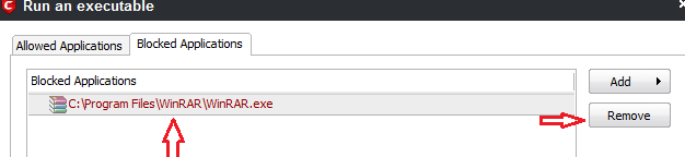

    داشتم یک نرم افزار رو اکسترکت میکردم که اشتباه درخواستی که کومودو داد رو Block زدم
    الان هر کاری میکنم نمیتونم درستش کنم که نرم افزارم رو اکسترکت کنم
    چه جوری به برنامه اجازه دسترسی بدم؟!

    سلام دوست عزیز
    شما این کارو بکن:
    برو بخش +D و در قسمت Computer Security Policy و در همون سربرگ Defense+Rules جایی که من نشون دادم را دابل کلیک کن :
    از پنجره باز شده روی Customize کلیک کن بعد در پنجره باز شده اونجایی که من نشون دادم را کلیک کن:
    بعد در پنجره جدید باز شده روی در سربرگ Blocked Applications و برنامه Winrar را انتخاب کن و Remove را بزن
    و بعد تمام پنجره ها را Ok کن و تمام.

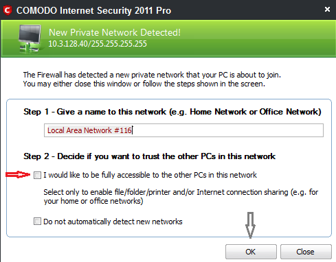

    از وقتی کومودو نصب کردم با Sharing در شبکه مشکل دارم. کدام تنظیمات را باید انجام بدم.
    وقتی کمودو شبکه را پیدا کرد پیغام زیر را میده و شما تیک قسمتی که توی عکس نشون دادم را بزن و بعد OK کن.ببین مشکلت حل میشه....
