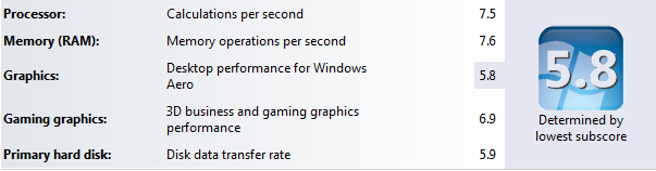

    سلام.ورژن درایور کارت گرافیک 168 بود و اپدیتش کردم به 196 و 4 گیگ رم هم اضافه کردم رتبه ویندوز زیادشد.
    ولی فقط وقتی شارژر به دستگاه وصله فرکانس کارت گرافیک نرماله و بازی خوب اجرا میشه. شارژر را که خارج میکنم با این که high perfomance فعاله فرکانس از675 به 250 کاهش پیدا میکنه (با gpuz چک کردم) و بازی ها فریم پایین میدند.
    آیا گرافیک فقط در حالت شارژ رو فرکانس اصلیشه؟؟؟
