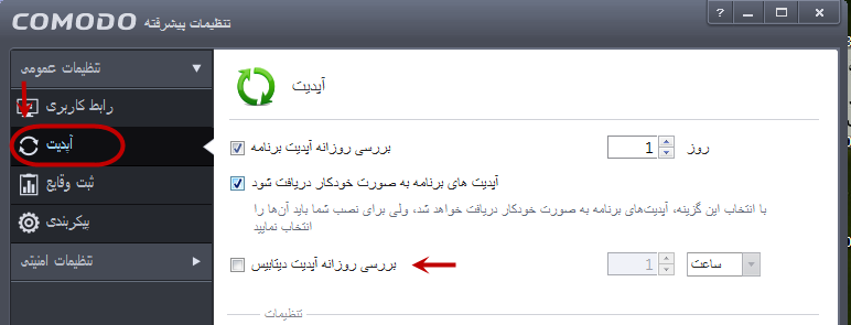

    قبل از هر کاری ابتدا گزینه آپدیت خودکار را غیر فعال کنید. با فلش مشخص کردم.
    البته یک گزینه برای آپدیت برنامه هم می بینید که خیلی برای این مورد مهم نیست، چون میانگین کومودو هر 3/4 ماه یک اپدیت برای برنام میده.

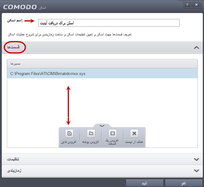

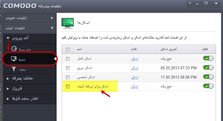

    وارد قسمت مشخص شده بشوید و یک پروفایل بسازید...
    اسم اسکن را مشخص بکنید، مثلا اسکن برای دریافت آپدیت.

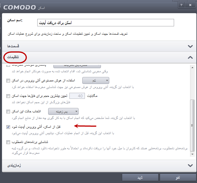

    بعد برای اینکه هدفمون اسکن نیست میتونید یک فایل را برای اسکن مشخص کنید تا بعد از اپدیت عملیات اسکن سریع انجام بشه.
    مهترین قسمت کار اینجاست:
    گزینه " قبل از اسکن، آنتی ویروس آپدیت شود" را فعال کنید.

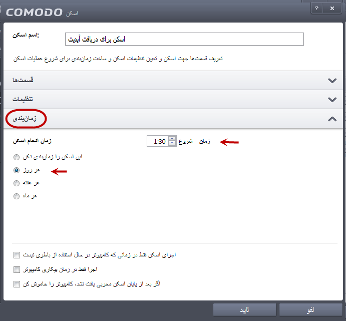

    حالا زمان شروع را مشخص کنید، مثلا در عکسی که میبیند من زمان اجرا را ساعات 1:30 بامداد قرار دادم.
    در پایان هم تایید/تایید؛
