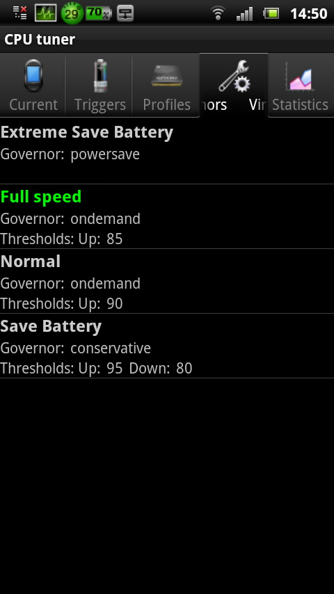

    با سلام خدمت دوستان عزیز 3 تا برنامه رو میخوام به طور خلاصه خدمتنون معرفی کنم که در مصرف و سرعت گوشی های آندرویدی بسیار مناسب هستن :
    1- Cpu tuner
    این برنامه به این صورت کار میکنه که میاد در برابر میزان باتری پروفایل های که شما براش تعریف کردید رو اجرا میکنه تا به صورت بهینه باتری مصرف بشه .

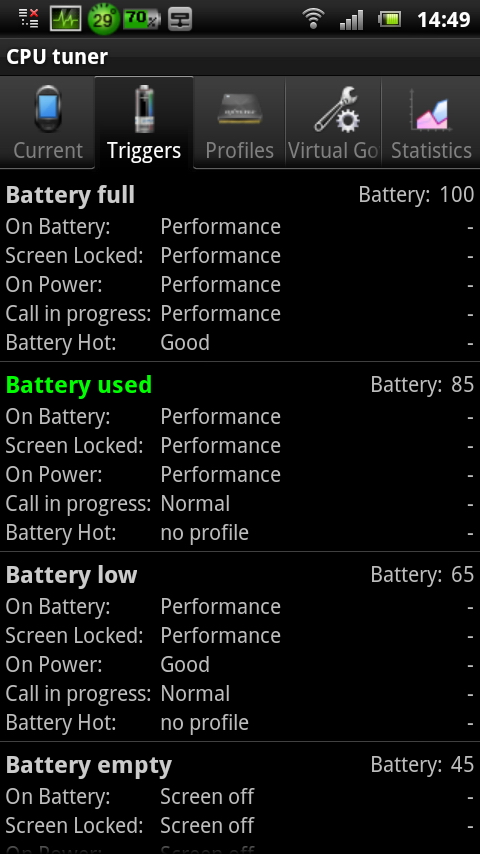

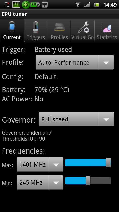

    در عکس اول( current ) حاالت انتخابی پیش فرض گوشی ( عکس از گوشی خودم ) رو نشون میده و نوع پرو فایل در حال اجرا ، میزان باتری و میزان سرعت تعریف شده .
    در عکس دوم ( Triggers ) قسمت تنظیم پرو فایل در برابر میزان باتری نشون میده که شما میتونید انتخاب کنید از چه پروفایلی در چه میزان باتری استفاده بشه مثلاً در حالت فول پروفایل پر فورمنس یا کامل حرفه ای باشه و در حالت باتریضعیف حالت power save که بیشتر به حفظ باتری بپردازه .

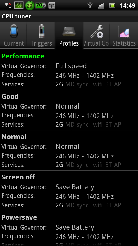

    در عکس سوم ( profile ) شما میتونیدتنظیم کنید که مثلاً در حالت باتری فول کل امکانات فعال باشه یا در حالت باتری 65 مثلاً wifi و edge خاموش باشند یا باتری ضعیف میتونید تنظیم کنید سرعت cpu به چه میزان باشه .
    در عکس چهار ( virtual governor ) شما میتونید نسبت به نئع پروفایل فرکانس cpu رو تنظیم کنید که پیشنهاد میکنم این قسمت رو تغییر ندید .

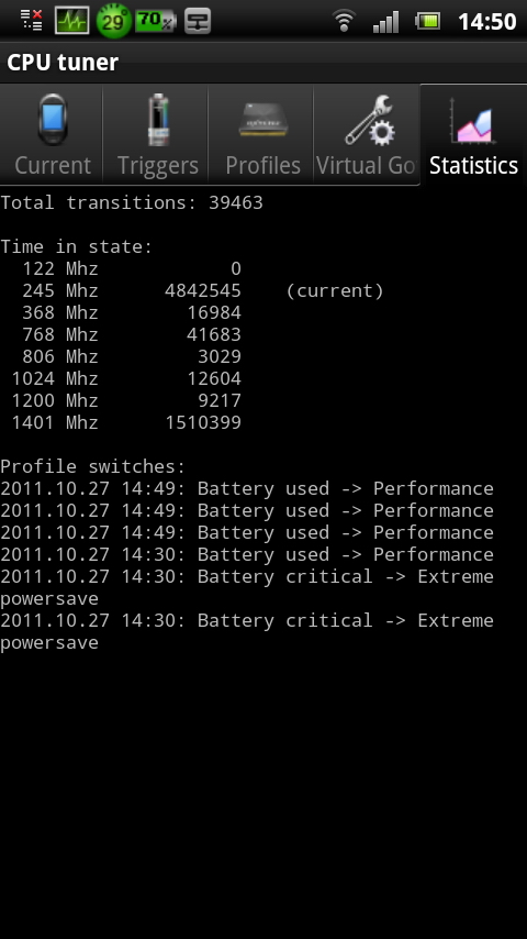

    عکس اخر هم نمودار کار های انجام شده را نشون میده.

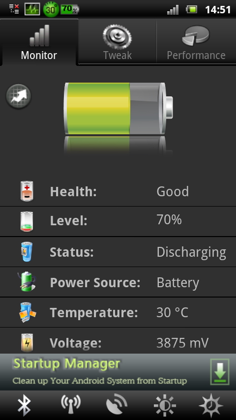

    2- Battery Booster
    این برنامه نسبت به دما ، میزان شارژ ، ولتاژ و ... تنظیماتی که مصرف رو کم میکنه براتون انجام میده .
    در عکس 1 ( Monitor ) میزان شارژ و ولتاژ و دما و اطلاهات دیگه رو نشونتون میده و در قسمت پایین صفحه یک نوار ابزار برای خاموش روشن کردن bluetooth , Wifi , Gps و تنظیم میزان نور صفحه ( به درصد ) و یک ابزار برای میزان زمان روشن موندن صفحه داره ( نکته : شما میتونید با استفاده از این ابزار مدت زمان خاموش شدن صفحه روی 6 ثانیه تنظیم کنید که از طریق خود گوشی حداکثر تا 15 ثانیه امکان پذیر . این کار باعث کمتر شدن مصرف باتری و بی نیاز شدن به لاک کردن دستی میشه ( مخصوصاً برای دوستان آرک دار که از دکمه کوچیک ناراحت هستن ) ) .

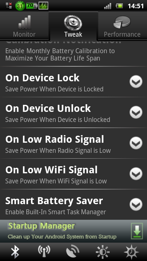

    در عکس دوم ( tweak ) شما میتونید تنظیم کنید که در لاک و آنلاک شدن گوشی چه تنظیماتی انجام بشه به عنوان مثال میتونید تنظیم کنید در لاک شدن بلوتوث wifi و ... خاموش بشن و در آن لاک شدن دوباره روشن بشن یا نشن .
    یا در قسمت دیگه تنظیم کنید در جاهای که انتن دهی ضعیفه یا میزان سیگنال wifi پایین هست انتن و wifi خاموش بشن تا مصرف بیهوده برای سرچ انتن نشه .

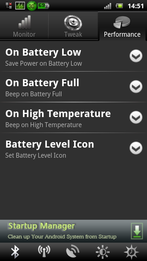

    درعکس سوم ( performance ) شما میتونید تنظیم کنید در خالت باتری ضعیف به تور خودکار wifi خاموش کنه و الارم بزنه تنظیماتی مشابه هم برای باتری فول و دمای باتری نیز داره .

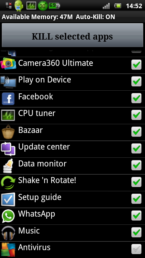

    در این عکس شما میتونید با تیک زدن برنامه های اضافی و کلیک روی kill selected app انها رو ببندید و یا با کلیک روی ایکون این برنامه بروی صفحه به صورت اتوماتیک بسته بشن

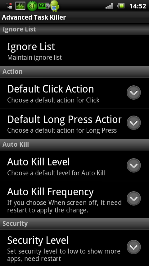

    شما در این قسمت میتونید با تنظیم ignore list نزارید یک سری برنامه ها دائم اجرا بشن یا در قسمت مفید auto kill میتونید تنظیم کنید برنامه به تور خودکار هر ساعت یا نیم ساعت یا بعد از هر بار لاک شدن اتوماتیک برنامه ها رو ببنده . تنظیمات دیگری هم هست که لازم به توضیح نداره خودتون با مشاهده کارایش رو متوجه میشید .
