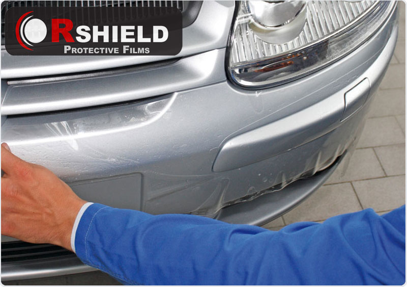

    پيش فرض استفاده از فیلم محافظ شیشه و بدنه برایِ محافظت از شیشه ی جلو و بدنه در برابر سنگریزه
    سلام .
    اگر دوست دارین شیشه ی جلوی ماشینتون و بدنه ی ماشین بر اثر برخورد سنگریزه ضرب نخوره یا ترک نخوره , کافی هست که یک فیلم شفاف مخافظ رو از بیرون بچسبونین به شیشه .
    این فیلم ضد خدش ( خش غلطه ) هست و ضخامتش حدود 0.3 میلیمتر هست و ضربه ی سنگریزه رو خنثی میکنه و شیشه و بدنه سالم میمونه .
    البته کمی گران هست اما برایِ کسانی که دوست نداره شیشه ی ماشینشون آسیب ببینه خیلی سودمند هست خصوصاً برای ماشینهای گرانقیمت .
    فکر کنم در ایران نمایندگی لومر داشته باشه .
    تو گوگل بنویسید
    فیلم لومر تلفن
    زنگ بزنین بگین فیلم محافظ شیشه میخواین که از بیرون نصب میشه .
    حتی اگر تو تهران نیستین میتونین با واریز به حساب , پولش رو پرداخت کنین و با تیپاکس براتون بفرستند و خودتون نصبش کنین .
