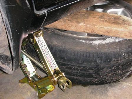

    چند نکته ی بسیار مهم :
    ایمنی بر همه چیز مقدمه .
    قبل از جک زدن , ترمز دستی رو تا آخر بکشید .
    چهار تا آجر بذارین پشت و جلوی چرخهای عقب .
    هرگز به جکِ ماشین اعتماد نکنین و یک چیز محکم مثل زاپاس ماشین یا تخته الوار محکم یا تیر آهن یا چند آجر محکم یا سنگ بزرگ بذارین زیر بدنه ی ماشین تا اگر جک در رفت ماشین نیافته پایین .
    این موضوع رو خیلی جدی بگیرین .
    بايد چیزی بذارید زیر ماشین

    بعد از باز کردنِ تایر با موبایل از همه چیز فیلم بگیرین تا بعدا برایِ نصبِ مجدد قطعات ازش استفاده کنین.
    اصلاً نیازی نیست که پلوس رو کاملاً از گیربکس جدا کنین و دربیارین چون خاکگیری که سمت گیربکس هست به ندرت خراب میشه چون مثل خاکگیر پلوس چرخ نیست که هِی به چپ و راست بپیچه .
    همینقدر که سر دنده دنده ایِ پلوس از دیسکی که تایر روش نصب میشه در بیاد , میشه راحت خاکگیرش رو عوض کرد
    مثل این عکس
    پس فقط پیچ سیبک رو باز کنین و پیچ انتهایِ کمک ( سر پائین ) و کیتِ ترمز تا قسمتی که تایر روش نصب میشه کاملاً جدا بشه و در بیاد .

    1_بوکس 19 و دسته بوکس (اگه ندارید آچار چرخ) برای باز کردن چرخ.
    نکته: چرخو که باز کردین حتما یک یا دو تا از پیچاشو روی دیسک ببندید.لازم نیست پیچ رو تا آخر سفت کنید تا نصفه گیر داده بشه کافیه.
    2_یک میله باریک و یا دوسو که باهاش خار روی مهره ی سرپلوس رو خارج کنید.
    3_بوکس سرپلوس (سایز :35)و دسته ی بوکسش برای باز کردن مهره ی سرپلوس( موقع باز کردن برای اینکه دیسک نچرخه یه دوسوی محکم و تقریبا باریک رو از بالای سیلندر ترمز (محفظه ای که لنت ترمز داخلش قرار میگیره) داخل یکی از شکافهای دیسک گیر بدین تا مانع چرخیدن دیسک بشه)
    4_ برای باز کردن مهره ی سیبک فرمون از آچار( آچار یه سر رینگ ) 16و باز کردن مهره سیبک زیر کمک آچار( یه سر) 21 استفاده کنید.(در تعمیرگاهها برای سرعت و قدرت بیشتر و سهولت کار از بوکس بادی استفاده میشه)
    5_وقی مهره های هر دو سیبک باز شد باید با چکش اول به قسمتی که پیچ سیبک فرمون داخلش قرار داره با دقت چندتا ضریه ی سنگین بزنید تا سیبک ول کنه یا آزاد شه بعد اون یکی سیبک رو هم به همین روش باید آزاد کرد ( باید با دقت بسیار زاد ضربه زد چون اگه به پیچ سیبک بخوره مکافات دارین و اگه خسارت ببینه پای خودتون هستش). بعد از اون با اهرم کردن یک تالیور (یا لوله ی بلند ومحکم بین فضای خالی طبق ;سیبک رو خارج کنید.
    6_ حالا میتونید پلوس رو از داخل دیسک خارج کنید که دراین حالت پلوس آزاد هستش و باید کاملا مراقب باشید با یه فشار کوچیک پلوس سمت شوفر از گیربکس جدا میشه که اگه جدا شه واسکازین داخل گیربکس میریزه بیرون.پس تکون ندید پلوس رو زیاد.پلوس سمت شاگرد بوسیله ی دو پیچه کنار دست موتور سفت شده و تا اون دو پیچ باز نشه پلوس بیرون نمیاد.پس در این حالت گردگیر رو میتونید تعویض کنید که روش کامل رو دوست خوبم توضیح دادن.
