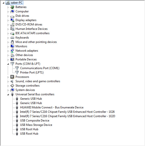

    عکس قبل و بعد از قسمت دیوایس منیجر موقع به حالت بوت یو اس بی بردن مودم :
    همونطور که میبینید قبل وصل مودم به کامپیوتر و بعد وصل و رو حالت بوت پین بردن فقط یک گزینه تغییر پیدا میکنه و اضافه میشه و در قسمت usb هیچ تغییری صورت نمیپذیره و درایو این قسمت بار اول وصل مودم به کامپیوتر نصب و فعال شده و هر باز نیاز به نصب و یا فعال سازی نیست .
    شما یک کار هم انجام بده چون با یه کامپیوتر دیگه هم تست کردی و اتصالی هم نداره محل لحیم کاری میمونه خود کابل usb کلا این کابل رو باز کن و یه کابل دیگه لحیم کن . اخرین راهی که به فکرم میرسه .
    چند ساعت پیش همینکارو کردم یه کابل دیگه لحیم کردم ولی بازم درست نشد
