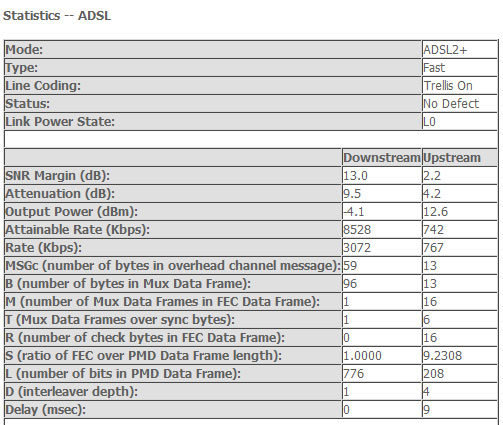

    لطفا یک بررسی بکنید این مشخصات خط بنده آیا موردی داره !؟
    بیشتر از دو هفته است که توی بعضی از روزها چراغ ADSL مرتبا خط و وصل میشه .
    در واقغ وصل میشه و بعد از تقریبا چند دقیقه وصل بودن دوباره قطغ و چشمک زن میشه. در نهایت دوباره ثابت میشه و ... تکرار میشه.
    البته این مشکل فقط توی بعضی از روزها هستش .
    پشتیبانی مخابرات تماس گرفتم میگن از نویزه .
    حتی با یک مودم دیگه هم تست کردم ولی همینجوری بود . من موندم همین خط و همین مودم و همین دم و تشکیلات رو من یک ساله دارم استفاده میکنم . چطور این نویز یهو ظاهر شده !؟

    امید مگه فیبر نیستی؟
    نویز خیلی وحشتناکی داری که!!!
    شبها اینجوری میشه یا روز ها هم همینجوریه ؟

    چرا فیبرم .
    فرقی نداره . هم شب و هم توی روز .
    ولی شب ساعت 9 شب به بعد خیلی بیشتره .
    حالا این نویز چطوری به وجود اومده ؟
