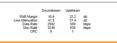

    سلام داداشا من بیشتر در ساعت 21 الی 3 بامداد سرعتم رو 4 و 3 مگ میبندن خیلی کند میشه اینم از عکس از صفحه مودم ایراد از چیست راهنمایی کنین ممنون
    چیکار کنم سرعتم بیشتر شه سرعته سرویسم 8مگه و اسپلینترم d-linkهستش ممنون میشم راهنمایی کنن ماله (مخابراته)

    چرا کشش خطتت پایینه؟ وقتی تا ۳ مگ زده چطور روی ۴ مگ میبندن؟
