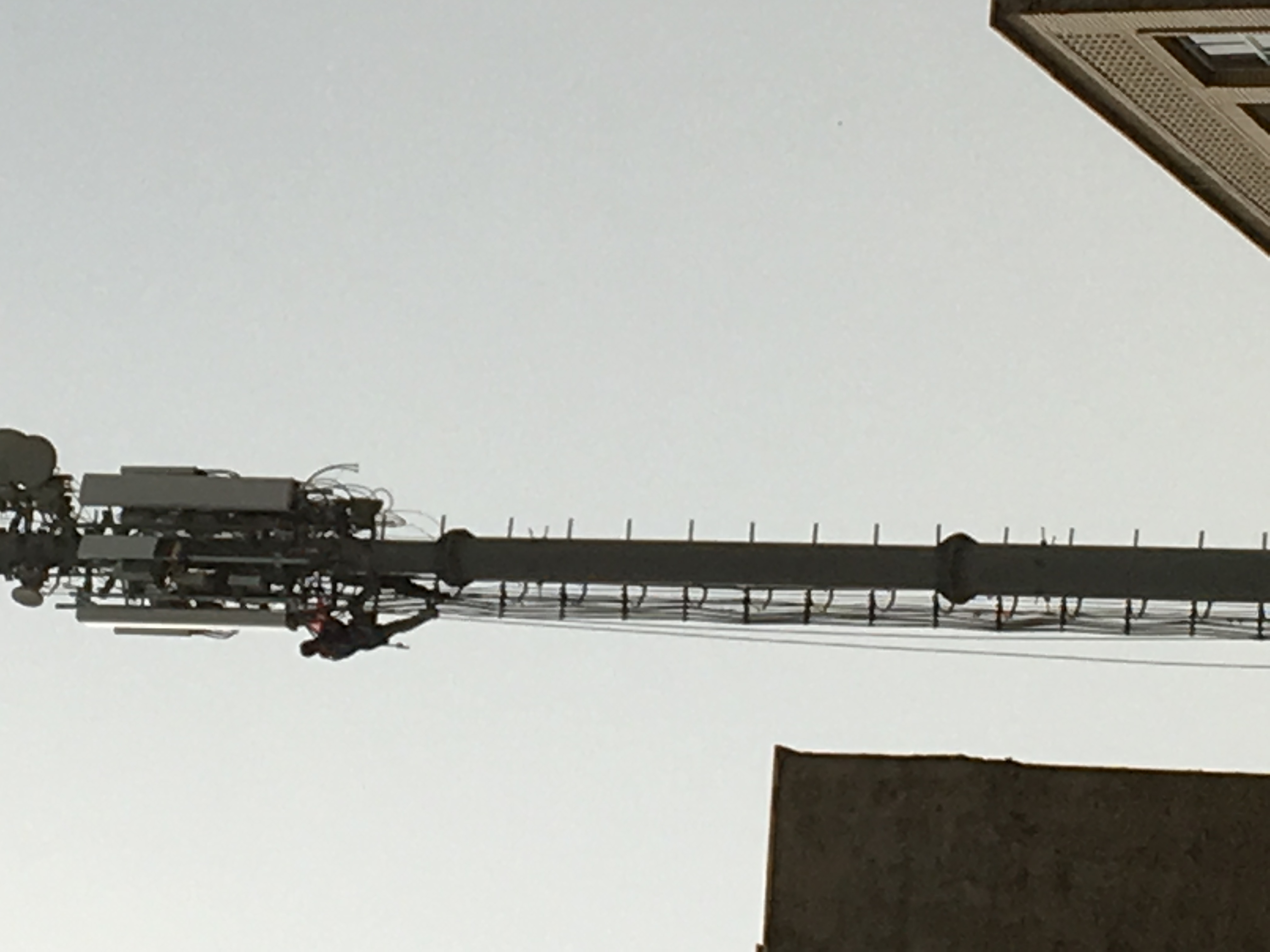

    من بالاپشتبوم رفتم نشد یه فایل گنده با حجم ۲ گیگ زدم ۳۱ مگ میده تقریبا دو تا دکل هست که نزدیک ترینش حدود ۲۵۰ متر و دیگری ۴۰۰ متر فاصله هست انتن پره و اینم اسکرین شات از داخل خونس ببینید
    بعد اینکه مطنم ازینجا که سیمکارت رو روی مودم d100 میندازم میرم رو باند هفت و ۳ واینکه قدرت rssi همشون هم زیر ۸۰ هست
    اینم دکل هست

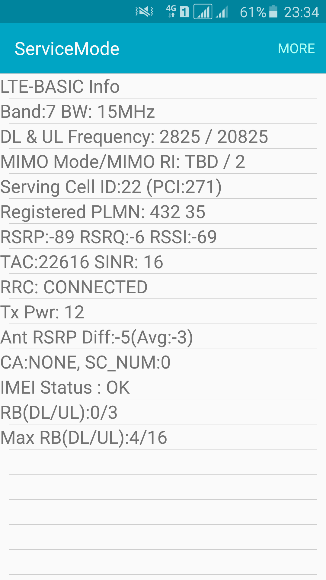

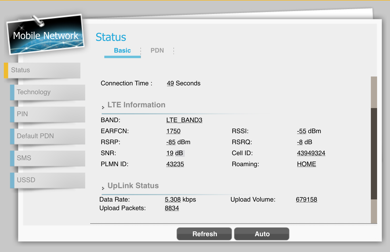

    کیفیت یخورده در این حد که rssi رو ۱۸۰۰ ۵۵ هست رو ۲۶۰۰ ۵۷ هست
    جالبیش اینجاست وقتی هات اسپات یا سیم کارت رو تو مودم قرار میدم مودم سرعتش بیشتر از۱ مگابایت بالا تو مودم نمیاد و تو گوشی که هات اسپات شده ۳.۵ مگابایت رو دانلود میکنه
    اینم رو باند ۷ و گوشی
    احساس میکنم مودمی که دارم از ایرانسل d100 کیفیت اینترنت گوشی مخصوصا ایفون یا سامسونگ رو روش نداره و حداکثر سرعت رو نمیده

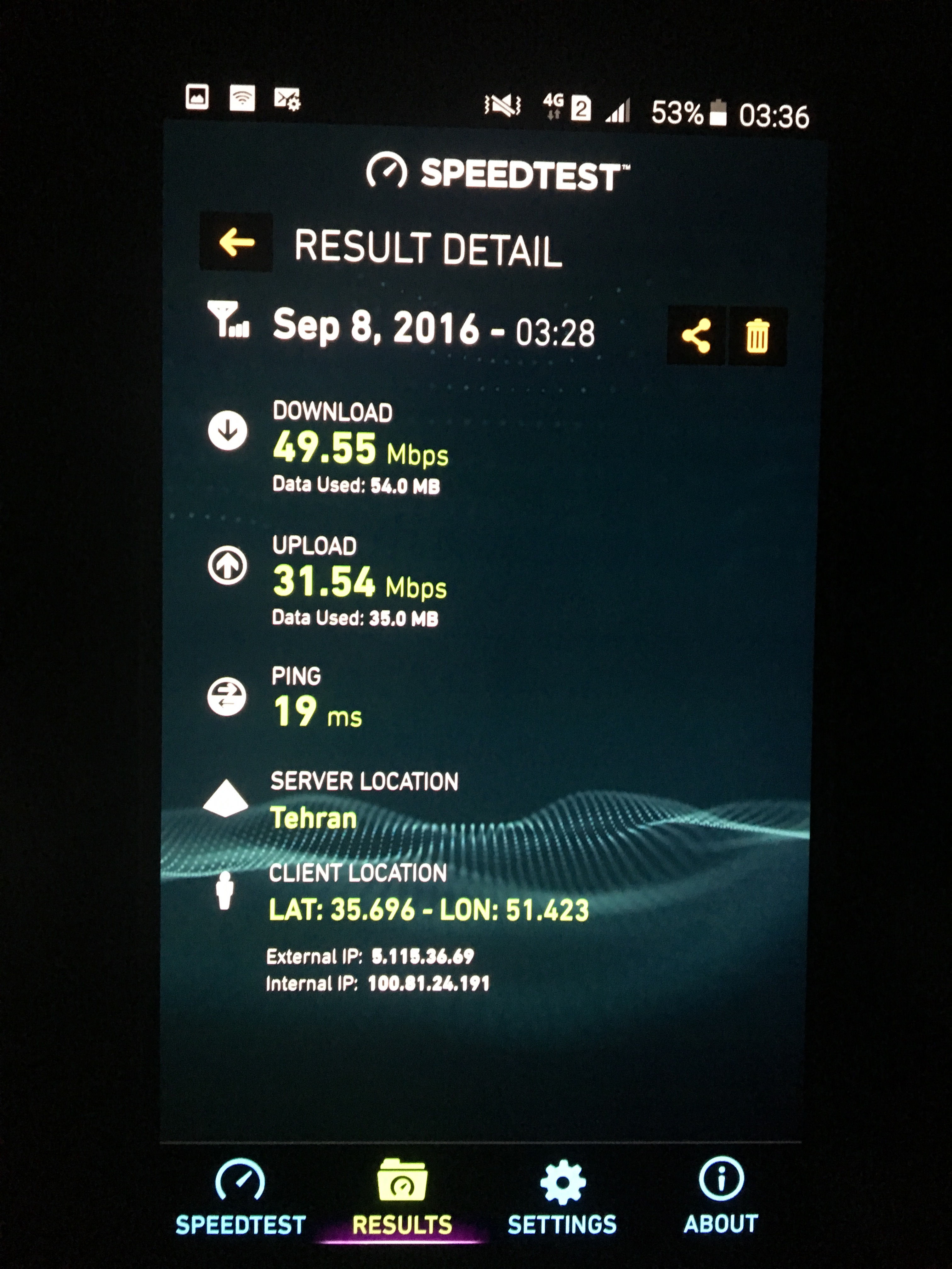

    البته دیشب تا ۵۰ تا هم رسید رو سامسونگ اینم عکسش
