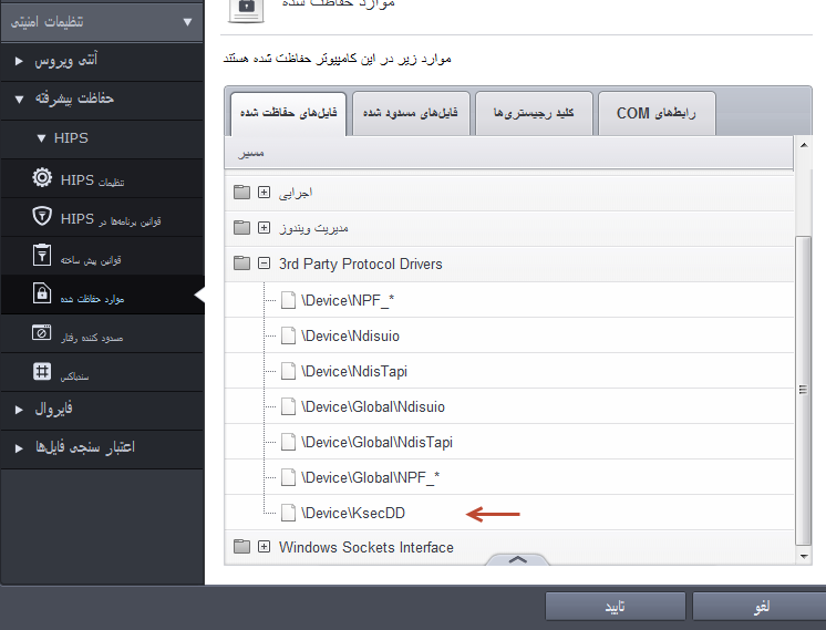

    سلام من نمی تونم از ریموت دسکتاپ استفاده کنم ممکنه راهنمایی کنید
    اصلا پیغام نمیدهد.
    در رابطه با این مورد باید عرض کنم که ما نیاز به "اتصال/ارتباط ورودی" داریم. بعد اینکه فرمودید پیغام نمیدهد، احتمالا ارتباطات ورودی طبق تنظیمات شما اتوماتیک مسدود میشه.
    خب، باید یکسری قوانین در فایروال بسازید.....
    اول وارد تنظیمات فایروال بشوید و وارد قسمت "قوانین برنامه‌ها" و برای svchost یک قانون طبق عکس زیر بسازید.
    در واقع اتصال ورودی روی پورت 3389 را برای svchost آزاد بزارید.
    خب با فرض اینکه ارتباطات ورودی همه مسدود میشوند، بنابراین باید یک قانون در قسمت "قوانین عمومی" بسازید، طبق عکس:
    البته برای اینکه قانونی دقیقتر داشته باشیم میتونید آدرس IP مبدا را هم وارد کنید تا مشخص باشه این اتصال قراره از چه سیستمی برقرار بشه. (IP مقصد خیلی نیازی نیست)
    البته میتونید به جای آی-پی ، مک آدرس سیستم مبدأ را وارد کنید که دقیقتر هست.
    نکته: این قانون ها را در بالای لیست قرار بدهید.
    نکته: کامپیوتری که در حال ساخت این قانون هستید میشود مقصد. پس منظور از آدرس مبدأ، آدرس سیستم روبرو هست.
