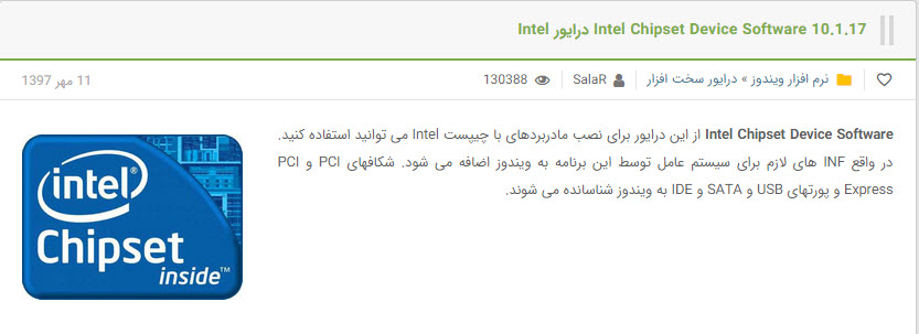

    با اینم تست کردم بازم نصب نمیشه... عجیبه تو دیوایس منیجر ویندوز قسمت پورت نداره این لبتاب dell inspiron n5110 .... با کامپیوتر دیگه ای که قسمت پورت داره راحت نصب میشه
    به نظرت ویندوز عوض کنم درست میشه یا کلا با این لبتاب من این مودم جواب نمیده؟
    به سیستم دیگه ای دسترسی داری با اون انجام بده نشد مجبوری ویندوز عوض کنی قبلش مطمئن شو تمامی درایورهای خود لپ تاپ نصب هست و چیزی کم و کاست نداره . با درایور پک سولوشن
    نسخه انلاین رو استفاده کن
    اینم یه تست بکن برا نصب درایورهای :
