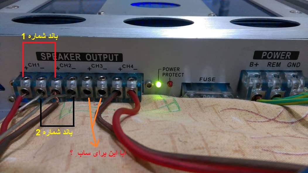

    سلام به همه اساتید
    لطفا در مورد این عکس راهنمایی کنید:
    به عکس دقت کنید ، سیم های باند رو بصورت ضربدری بستم.یعنی با دو تا مثبت ، یه باند داره کار میکنه . با دو تا منفی هم باند ِ دیگه ام داره کار میکنه.ممکنه بپرسید چرا ؟ اونم اینکه ، وقتی بصورت نرمال سیم ها رو میبندم ، یکی از باند ها چند واحد صداش کمتر از اون یکیه.
    آیا اشتباه میکنم؟ تَوَهُم زدم ؟ یا خروجی های آمپ مشکل پیدا کرده ؟
    سوال بعدیم اینه که.اون فلش ه . اون کانال برای ساب ِ دوم هست ؟ ( چون از کانال چهارم برای ساب فعلی استفاده کردم)
    سلام دوست عزیز
    کاملا اشتباه کردین .
    اگر منظورتون بریج بستن هست باید به اینصورت نصب کنید.
    اسپیکر سمت چپ:مثبت به کانال 1 و منفی به کانال 2
    اسپیکر سمت راست:مثبت به کانال 3 و منفی به کانال 4
    در این حالت تمامی کانالها اشغال میشه و دیگه نمی توانید از ساب ووفر استفاده نمائید.
  13. این کاربر از hamidR15 بخاطر این مطلب مفید تشکر کرده است

    ضمنا سیمهای مورد استفاده مربوط به سیستم صوتی نیست ظاهرا سیم افشان ساختمان استفاده کنرید.اگر صحیح عرض کردم حتما اونها رو هم باید تعویض نمائید.
    من متعجبم چطور آمپتون پروتکت نکرده تا حالا؟!!!!
