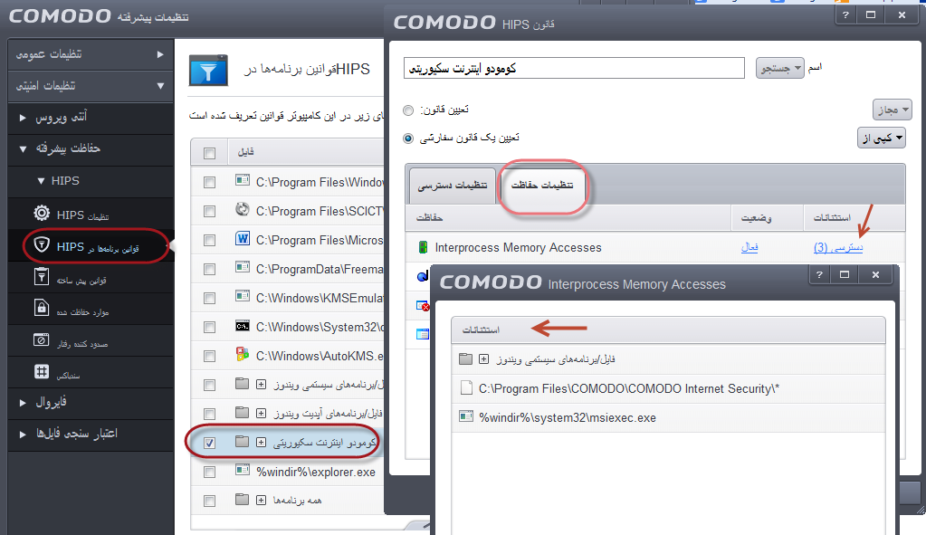

    آقا این نرم افزار Roboform مدام قسمت log کومودو رو پر میکنه ( میخواد دسترسی پیدا کنه به cis.exe) ، حالا میخوام بدونم چجوری تو قوانین hips براش قانون تعیین کنم که دیگه مدام تو قسمت log برام گزارش نسازه
    در اون قسمت که توی عکس نشون دادم، دسترسیش را به موارد استثنائات اضافه کن
