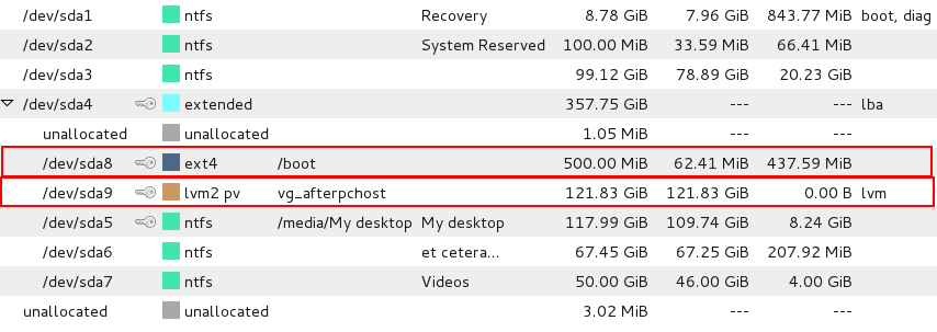

    هرچی پارتیشن ext4 بود پاک کرد! الان من موندم چیکار کنم! دایرکتوری هوم من پاک شده همراه یه پارتیشن که حدود 60 گیگ فیلم توش بود! روشی هست که ext4 رو ریکاوری بکنم؟ خواهش میکنم زود جواب بدین، فایلای مهمی هم پاک شدن!
    ببخشید ولی تا تو باشی دیگه فدورا نصب نکنی
    ext4 سیستم فایل محبوبی هست حتما برنامه رکاروی داره.
    البته اگه اون دوتا پارتیشن رو فقط حذف کرده باشه و اونها رو فرمت نکرده باشه به احتمال زیاد با برنامه testdisk خیلی ساده می تونی پارتیشن‌ها رو برگردونی
    یه lvm2 pv (؟) که تقریبا کل حجم اون حذف شده‌ها توی اونن! الان من فقط یه پارتیشنم ریکاور بشه بسه. 9 گیگه.
    lvm شده؟؟
    برو تو gparted دقیق پارتیشن‌هات رو نگاه کن ببین چی نوشته. اگه می تونی یه عکس هم ازشون بزار.
    من هم یه بار خواستم lvm درست کنم که کل پارتیشن‌ هومم پرید ولی فرمت نشده بود فقط چون lvm فعال شده بود چیزی نشون نمی داد. lvm رو که از اون پارتیشن برداشتم همه اطلاعات برگشت.

    قسمت‌های قرمز بعد از اون نصب فدورا اضافه شدن ولی به جاش چند تا پارتیشن اکست4 نیستن

    من دقیقا یادم نیست چه جوری اطلاعات رو بگردوندم ولی یادمه اول با یه برنامه گرفیکی که اسمش فکر کنم lvm manger بود lvm رو غیر فعال کردم بعد یه کاری تو gparted کردم آخرش هم یه دستور تو ترمیال زدنم درست شد.
    گوگل بکنی به احتمال زیاد جواب می گیری

    اگه درمورد lvmها اطلاعات داشته باشین، شاید اینا کمک کنن بدونین این قابل ریکاوری شدنه یا نه:
    $ ls -A /dev/vg_afterpchost/
    lv_home lv_root lv_swap
    به نظرم این یعنی نمیشه! :(

    سعی کن با اون برنامه lvm رو از رو اون پارتیشن برداری ببین می شه یا نه

    تو فروم تکنوتاکس میگن با برنامه TestDisk ریستور کنم
