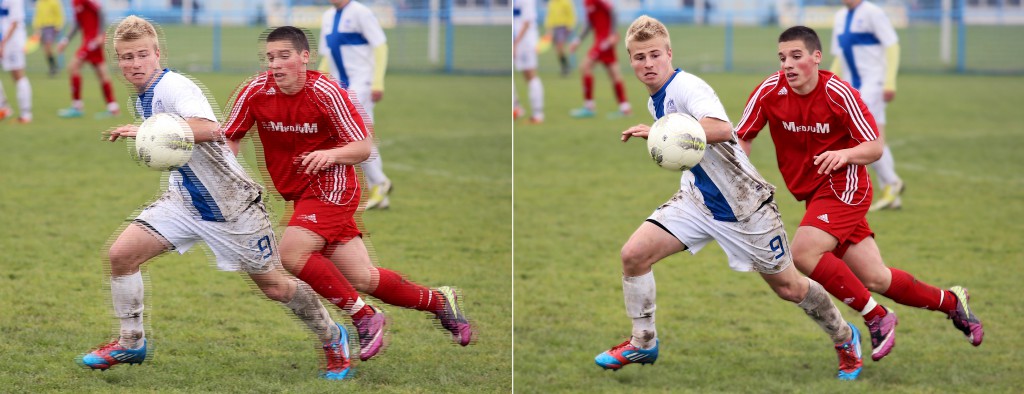

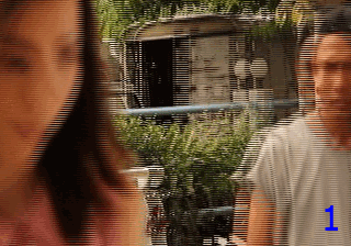

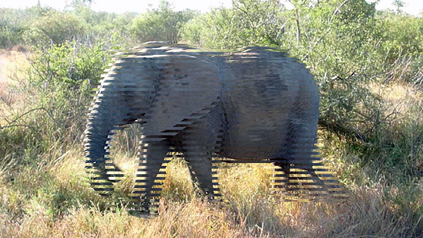

    حالا اون مورد به کنار یک مشکل دیگه ای هست که در بعضی شبکه ها مثل شبکه 4 وجود داره
    مشکل این هست که تصاویر در این شبکه ها به صورت مشبک نمایش داده میشه مثل تصاویر زیر
    البته شدتش کمتر از این تصاویر هست، برای حل این مشکل باید چه کار کنم؟

    عجیبه تاحالا این مشکل رو ندیدم

    فکر کنم جواب رو پیدا کردم، توی یک مقاله نوشته:
    Interlacing
    تصاویر تلویزیونی به روش Interlaced Scanning ارسال می شوند در این روش خطوط فرد تصویر در یک فریم (که Field نامیده می شود) ارسال می گردند و سپس در 1/60 ثانیه بعدی خطوط زوج ارسال می شوند و تصویر کامل هر فریم که از تلفیق خطوط زوج و فرد و در هر 1/30 ثانیه شکل می گیرد.
    اما در روش Progressive Scan تمام خطوط هر فریم بصورت یکجا منتقل می شوند. زمانی از Interlaced استفاده می شود که امکان ارسال کل اطلاعات تصویر به یکباره وجود نداشته باشد یعنی پهنای باند پروتوکل ارسال و دریافت تصاویر به اندازه کافی بزرگ نباشد که قادر به دریافت و ارسال تصویر به یکباره باشد. تلویزیون های CRT قادرند هر فریم خطوط فرد را بدون وجود فریم خطوط زوج نمایش دهند ولی تلویزیون های مدرن امروزی دو فریم زوج و فرد Interlaced را به Progressive تبدیل و سپس نمایش می دهند. حرف i اشاره به Interlaced و حرف P اشاره به Progressive دارد. بعنوان نمونه تمام تصاویر تلویزیونی HD که از طریق هوا، ماهواره و یا کابل ارسال می شوند بصورت 1080i یا 720i و یا ... ارسال شده و سپس در تلویزیون به 1080p یا 720p تبدیل می شوند. یکی از روش هایی که تلویزیون ها از آن استفاده می کنند بافر کردن یا ذخیره کردن اطلاعات هر فریم در حافظه و ترکیب فریم های زوج و فرد Interlaced و تبدیل آنها به فریم Progressive است. مشکلی که در این تبدیل به وجود می آید این است که فریم های حاوی خطوط زوج و فرد تصویر 1/60 ثانیه با هم فاصله دارند و این تاخیر باعث می شود تصاویر پویا (مانند تصاویر ورزشی یا فیلم های اکشن) بصورت لبه دار نمایش داده شوند این مشکل را Combing می نامند. این مشکل توسط فناوری Motion Interpolation حل می شود تقریبا تمام تلویزیون های امروزی دارای Motion Interpolation هستند.
    خوب با این توضیحات توی تلویزیون باید دنبال گزینه Motion Interpolation
    و فعال کردن اون باشیم تا این مشکل حل بشه.
