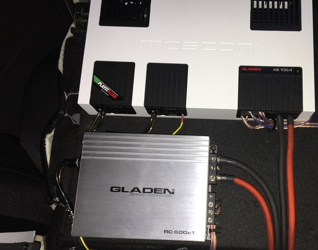

    سلام برا نصب امپ مونو حتما باید برا سیم مثبت از جعبه تقسیم استفاده بشه؟نمیشه سیم مثبت باتریو مستقیم به دوتا امپ وصل کنیم؟
    اگه منظورتون اینه که 2 تا امپو با هم چجوری نصب کنیم باید بگم 2 راه داره: اول این که خازن داشته باشید گه خود خازن کار تقسیم رو هم انجام میده و دوم این که یه تقسیم میگیرید . داخل صندوق ، تا اونجا برق مستقیم از باتری میاد و اونجا 2 شعبه میشه.
    سلام اقا امیر امپو وصل کردم یه سر سیم وصل کردم از مثبت امپ چهار کاناله سیم کشیدم به مثبت امپ مونو دیگه تقسیم نزاشتم فقط یه مشکلی که هست بیس نسبت به قبلا قدرتش کمتر شده گینو زیاد میکنم اصلا انگار نه انگار باید بیس بوست هم باهاش زیاد کنم تا یکم بهتر بشه طوری که الان من صدای باندها رو کم کردم که صدای بیسو بفهمم امپ مونو بیس رو زیباتر میزنه ولی نمیدونم چرا امپ 4کاناله قدرتش بیشتر بود اون امپ n1004 سونی 175 ار ام اس رو بریج میداد اما این مونو کنوود 8106 سیصد وات ساب هم 300 وات اصولا باید بدون بیس بوست بیس قوی بده ولی نمیدونم.چرا اینجوره

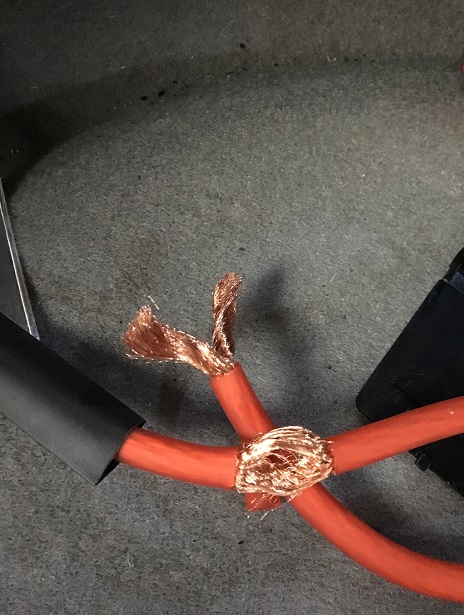

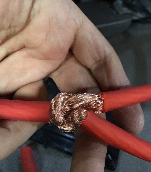

    درود
    اتفاقا منم همین مشکلو داشتم و هر چی گشتم دیدم قیمت جعبه تقسیم خوبم گرونه و ضعیفاشم ارزشی ندارن یه حرکتی زدم بدون نویز و کاملا ایمن فقط کمی وارنیش حرارتی لازم داری :
    در ضمن منفی رو مشترک نگیر دو تا کابل قشنگ جدا وصل کن به بدنه و برای هر آمپی جدا بکش و اتصالات باطری به بدنه رو هم حتمآ تقویت کن که افت ولتاژ نداشته باشی :
