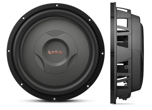

    نه اون ساب هست از دسته shallow free air که واسه امثال ما نخوایم صندوق رو پر کنیم ، بخوبی باکس قطعا نخواهد بود ولی خوبه دیگه و قطعا بهتر از هر کواکی خواهد بود
    هر اینچ ۲.۵ سانت هست اون کامپ هلیکس که گفتی عمقش به این شرح :
    Top Mount Depth: 2.462"
    Bottom Mount Depth: 2.623"
    ب عبارتی عمق این کامپ از ساب روی طاقچه حتی بیشتر هست ، پس بنظرم ساب روی طاقچه رو چون ارزونترین قطعه سیستمت خواهد بود حتما ببند و یک سیستم بدون ساب هیچوقت ایده ال نمیشه ، یه سیستم خوب با ساب بهتر یه چینش عالی بدون ساب هست از نظر من
    آردی رو نمیدونم که آیا در عقب جایی تعبیه شده یا نه
    163ebt حدود ۱.۴۰۰ پولشه یعنی کل بودجه الان شما
    در مورد طاقچه نظر رو در نهاییت بگو تا دیگه بچه ها نسخه نهایی بپیچن
    نظر من اینه پخش رو همون ۵۱۰۰ بردار > 490,000
    یه جفت کامپ هلیکس یا فوکال بزار طاقچه عقب > 550,000
    با یه ساب متوسط قیمت مثل infinity 1200s که اینم 280,000
    یه آمپ هلیکس جی فور > 620,000
    اینا رو ببند ترکیب عالی با کیفیتی بهت میده بعد که پول دستت اومد برای صدای فراگیر واسه در جلو یک جفت از کامپ عقب از همون سری و برند حالا یک درجه سبک تر اشکالی نداره با یه آمپ دو کاناله متوسط واسش بگیر که کلش زیر ۸۰۰ تومن میشه
    ترکیب نهایی ۲ جفت کامپ هلیکس یا فوکال عالی داری ، یه آمپ هلیکس جی فور که زیر ۸۰۰ تومن بهترین آمپ بازاره و یه ساب جمع و جور کار راه انداز واسه تکمیل موسیقی
