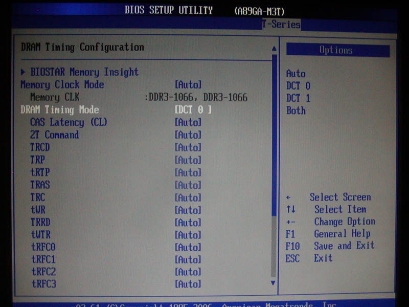

    فقط مانده تنظیمات تایمینگ و ضریب رم که طبق عکس زیر راهنمایی کنید کدام قسمتها را باید دستکاری کنم
  8. #2258
    Deathzone
    22,727
    ممنون دوست عزیز فرکانس nb را هم پیدا کردم و روی 1400 گذاشتم و از 2600 رسید به 1800 در این قسمت هم مشکل با کمک دوستان رفع شد
    تایمینگ رو رو auto بزارین
    و خود فرکانس رم از memory clock mode قابل تغییر هست
