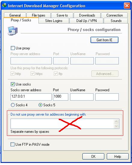

    در IDM برای فایل هایی که از یوتیوب لینک دارند و فیلطر هستند میشه صف جدا گانه در نظر گرفت تا با تنظیمات پراکسی دانلود بشند و بعد از اتمام اونها، صف دیگه ای که شامل لینک های غیر فیلطر هست به صورت عادی و بدون تنظیمات پراکسی شروع به دانلود کنه ؟
    چون برای دانلود شبانه میخوام و اگر همه رو با تنظیمات پراکسی دانلود کنم سرعت دانلود پایین میاد و میخوام که لینک هایی که فیلطر نیستند، معمولی دانلود بشند.
    ممنون.

    سلام.
    ممنونئ.
    سلام...
    خیلی فکر خوبیه اگه این نرم افزار این امکان رو داشت اما نداره !!!
    یک راه دیگه ای براش هست اونم این کادری هست که نشون دادم :
    توی این کادر اسم سایت هایی که میخواین با ------ دانلود نشه رو وارد کنید و بین اسم سایتها Space بزارین فقط...
