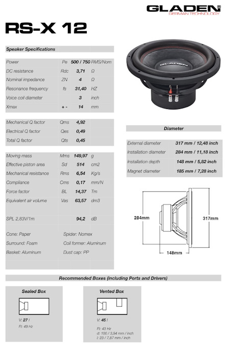

    سلام.
    من پیشنهادم گلیدن RSX-12 هست.
    این هم با باکس فابریکش:
    منوال و دیتا شیت:
    ساب فوق العاده ایه.فعلا موجود نیست ولی تا چند روز آینده بار شرکتش از گمرک ترخیص میشه همراه قیمتهای جدید.به بودجه شما میخوره.
    آمپ رو باید یه چیز خوب بگیرید. آمپ خوب خیلی مهمه. باید هزینه بیشتری بپردایزید.با امثال 917 و.... هیچ وقت اون صدای اصلی با کیفیت و دقت رو نخواهید شنید.
    وارد عرصه سیستم که میشی اول باید جیبت پر پول باشه. اگر صدای خوب میخوای. وگرنه همون راکفورد رو داشتی و نتیجه هم گرفتی.پس آمپ خوب از درایور مهمتره.اگر ساب رو 800 هزینه مکینی باید دو برابرش برای امپش هزینه کنید.

    سلام استاد حمید عزیز.
    ممنون از پیشنهادتون داداش. پس حتما صبر می کنم که بارتون برسه ازتون بگیرم.
    چه آمپی رو براش سفارش می کنید؟ ( زیاد گرون نشه که وسعم برسه) چند اهم میشه درایوش کرد و صدای قشنگ ازش گرفت؟
    بعد یه مساله دیگه اینکه این باکسش یه نمه کوچیک نیس؟
    میتونه توش کیک بیس خوب بده؟ شما خودتون این رو سفارش می کنید یا باکس دست ساز با لیتراژ و تیون متفاوت؟
    این رو من باب این مساله پرسیدم که تجربه خوبی با باکس های شرکتی نداشتم ولی در مورد این ساب نمی دونم داستان چجوریاست.
    و در اخر این که اگه محبت کنید شماره تماس بهم پ خ بدین باهاتون در ارتباط باشم.

    خواهش میکنم. من استاد نیستم. کوچیک شما هستم.
    اجازه بدین برسه ببینیم چه آمپی میشه براشگرفت. در هر صورت باید هزینه خوبی برای آمپ بکنید. حتی شده تو دو مرحله خرید کنید ولی جنس خوب بخیرید که پشیمون نشید.
    این باکس سیلد خود کمپتنی هست اتفاقا خیلی دقیقتر از پورتد و بسیار قدرتمند میکوبه.ولی اگر بخواهید میتونید بدون باکس رو بگیرید که ارزونتره و براش باکس پورتد بسازیم. حدود 120-130 تومن هزینه ساخت باکس استاندارد میشه براش.
    من خودم شخصا باکس سیلد استفاده میکنم فابریک هم گرفتم.ولی باکس فابریکها گرونتر هستند.اما شکیل و زیبات ر هستن.

    قربانت اقایی.
    اها پس اینجوریاس. تجربه باکس سیلد رو نداشتم تا به حال متاسفانه... اگه قدرتی باشه و به سیستمم بخوره که عالیه
    والا من قصد خرید میدرنج 10 وایب و سوپر تیوتر pro 4 وایب برای استیج عقب ، و باند گرد ده سانتی هلیکس با تیوتر dt24.3 هرتز برای استیج جلو رو دارم. به نظرتون این ساب توی باکس سیلد قدرت کوبش رو کنار این درایور ها داره؟ گم نمیشه صداش یا متعادله؟
