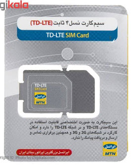

    این سیم کارتی که الان رو مودم استفاده میکنی و بسته داری سیم کارت fdd هست یا tdd ؟
    سیم : tdd
