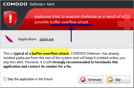

    به نظر من همه دزدان اینترنتی (ه ک ره ا)از دو روش برای حمله استفاده میکنند: غیر مستقیم و مستقیم
    غیر مستقیم: که میشه انواع مخربها را نام برد.که توسط همین افراد نوشته میشن و میشه یک جوری به عنوان نفوذ غیر مستقیم هم از اونها یاد کرد.
    یعنی اول ما آلوده میشیم بعد با وصل شدن به اینترنت مرحله دوم شروع میشه و مخرب با وصل شدن به نت کار خودشو میکنه و طبق آنچه که نویسنده اش میخواد عمل میکنه . . .
    در برابر این حملات کومودو خوب تجهیز شده و بیشتر دفع حمله هم توی فایروال به بخش +D سپرده شده.که عالی هم کار میکنه. . .
    ضمن اینکه حتی کومودو به یک مموری فایروال هم تجهیز شده (اختصاصاً برای حملات سرریز بافر) که این بخش هم خوب کار میکنه و در واقع جلوی حملات مغکوس و غیر مستقیم را میگیره (عکس) :

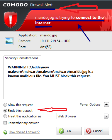

    ضمنا حتی گاهی پیغامهای بخش فایروال هم بسیار عالی ,جالب و کمک کننده است در برابر این حملات (عکس) :

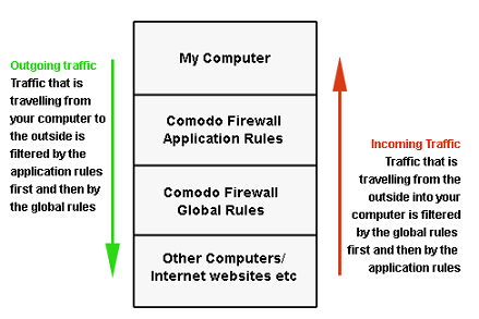

    در برابر حملات مستقیم: مثلا پورت اسکن و . . . در نهایت نفوذ به سیستم و در اختیار گرفتن سیستم و . . .
    کومودو سه تا کار میکنه؛ اول اینکه پورتها را مخفی میکنه و این کارو برای ه ک ر سخت میکنه و یکی از مزیتهاش اینه که جلوی پورت اسکن رو میگیره . .
    بعد میاد به طور اوتوماتیک برای فایروال قوانینی تعیین میکنه در قسمت Global Rules که تمام ترافیک شبکه تابع این قوانین باید باشند(عکس):
    کار بعدی اینه که جلوی تمام درخواستهای ورودی رو میگیره؛؛ یعنی هر در خواستی که از بیرون سیستم جهت برقراری ارتباط با سیستم باشه را بلاک میکنه ؛؛یعنی هیج کانکشنی با مبدا بیرونی نداریم، (این مبدا میتونه ه ک ر باشه)
    ضمن اینکه آپشنهایی در بخش Advanced وجود داره که ترافیک را مانیتور و بررسی میکنه ، که مهمترین بخشش فکر کنم همان Block Fragmented IP datagrams هست که تیکش در حالت دیفالت خورده. . .
