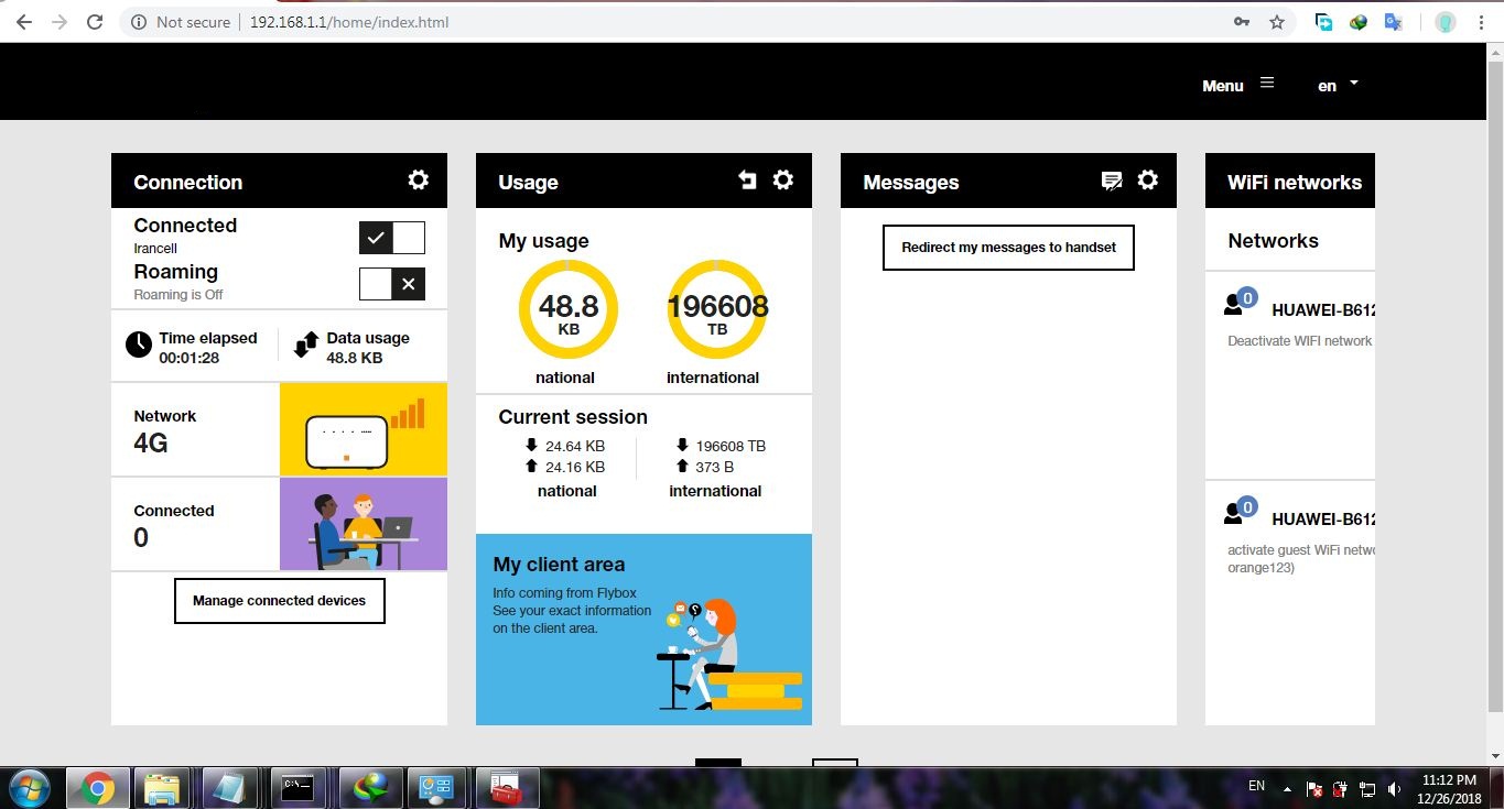

    این فریمور ویرایش شده خودتون یا فریمور اصلی خوده مودم هواوی ؟؟
    این برا اپراتور orange هست و این فریمور برا اسرائیل هست. امکانات خوبی نداره و ca و mimo هم غیر فعاله و سرعت خوبی نداره و گزینه اپدیت هم فعاله .
