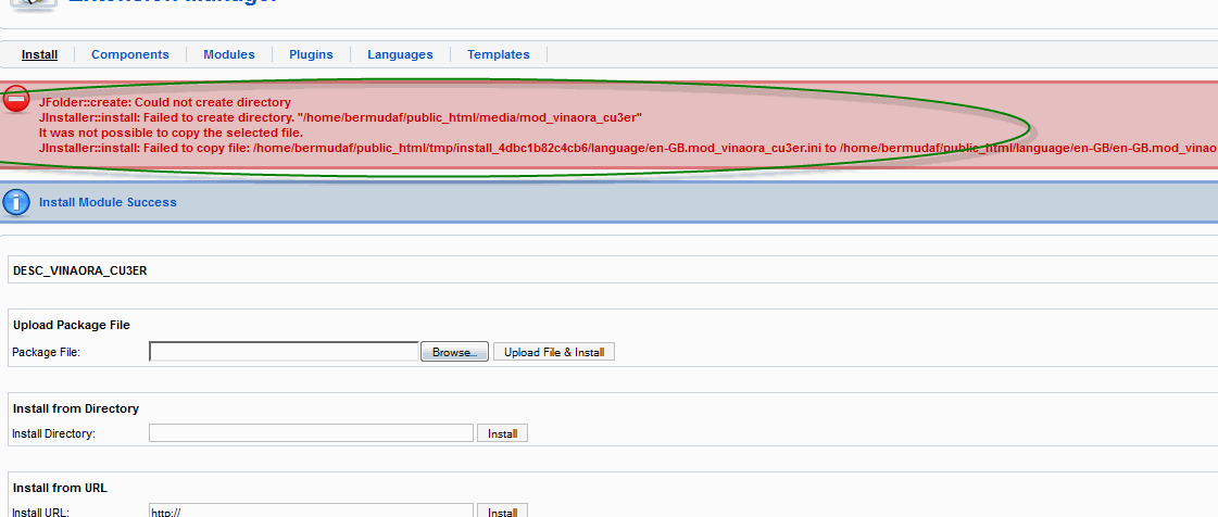

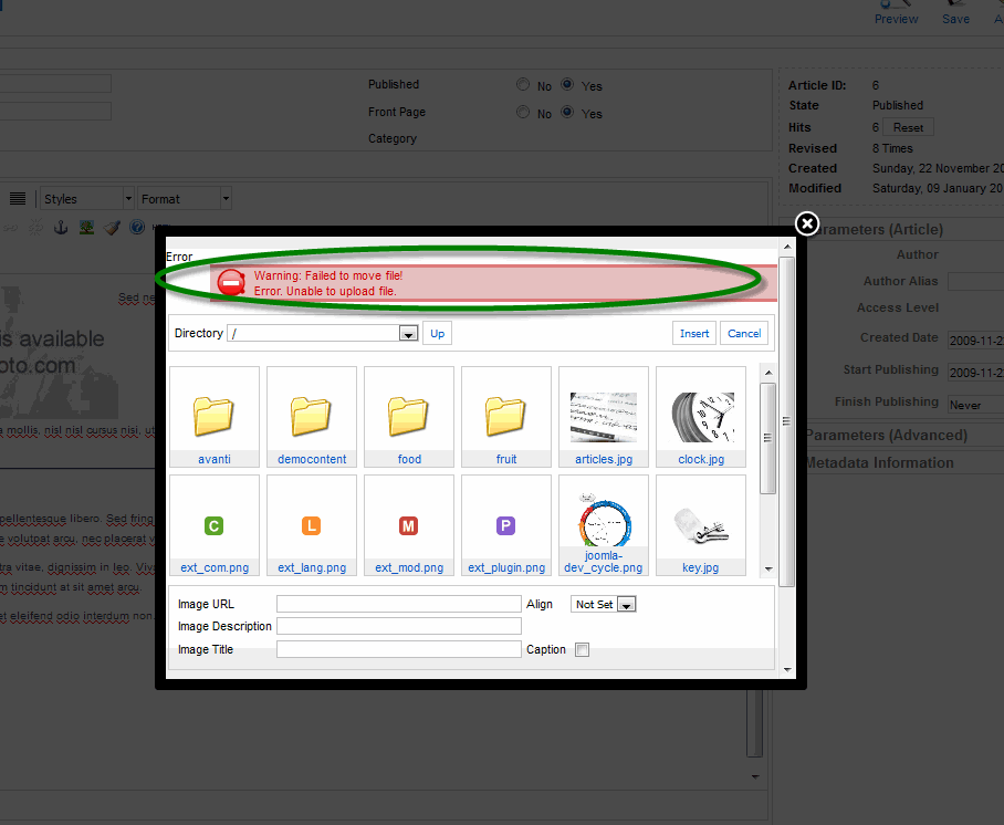

    من در نصب جوملا به مشکل خوردم ول نمیدونم که مشکل از کجاست ( از Permision ها و یا .....)
    نه میتونم عکس آپلود کنم نه ماژول هیچ چی نمیتونم آپلود کنم
    تنها مشکلی که در نصب داشتم این بود که نتونستم یوزر FTP رو به جوملا بشناسونم
    مشکل از همون تنظیمات FTP هستش بهتره توی تنظیمات اصلی
    Global Configuration
    بری و تنظیمات FTP معرفی کنی اگه FTP پیشفرض باشه یوزرو پسورت همونایی هستند که وارد پنل هاست میشی.
