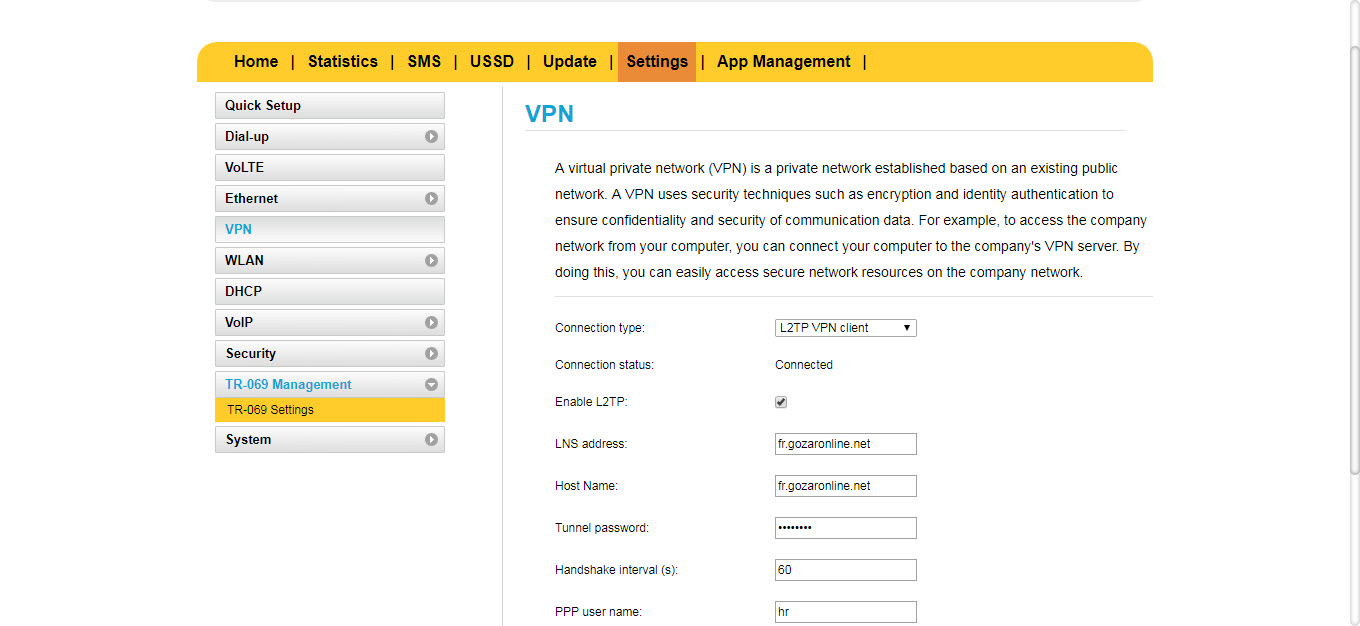

    صابر عزیز من قبلا v-p-n روی مودم ست میکردم و بدون مشکل استفاده میکردم ولی الان هیچ کدوم از پروتوکولها کار نمیکنه کانکت میکنه ولی سایتهای فیلتر رو باز نمیکنه
    اگر احتمال میدید از فریمور هست میتونید برید رو نسخه 196 ایرانسل اورجینال و با اون هم تست کنید و نتیجه رو اینجا اعلام کنید تا روش کار کنیم .
    بله صابر جان با 196 ایرانسل خیلی روان و بی درد سر کارمیکنه بدون مشکل کانکت میکنه و سایتها رو هم راحت باز میکنه با همین اکانت ولی با این نسخه 11.195.03.00.1445پروتوکولl2tp رو کانکت میکنه ولی هیچ سایتی باز نمیکنه وپروتوکول pptp هم اصلا کانکت نمیکنه یه دو سه ساعتی هست باهاش ور میرم ولی متاسفانه مشکل داره

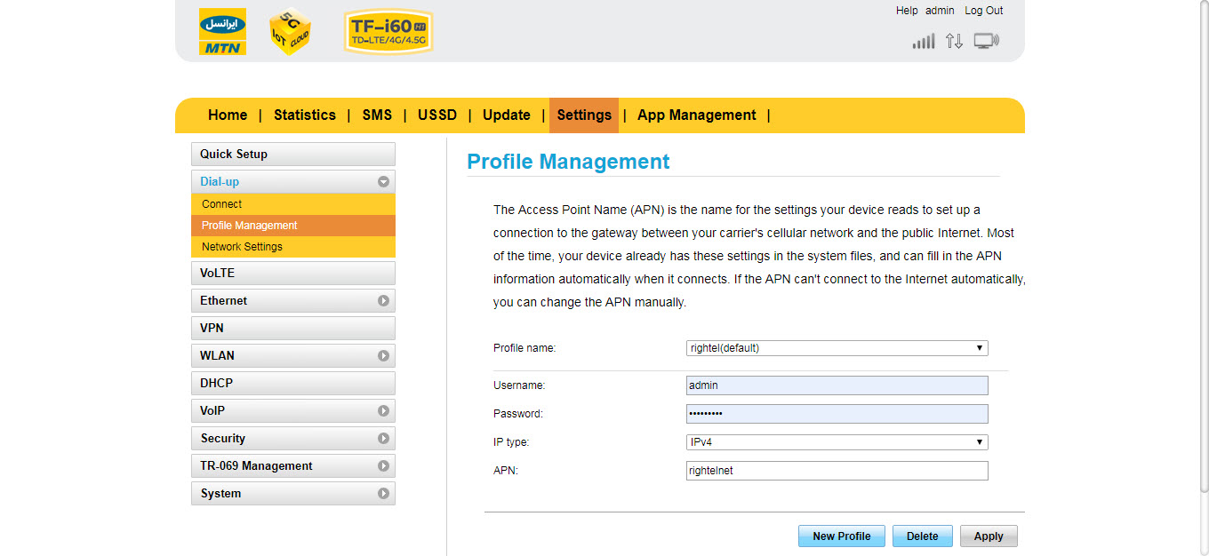

    الان با 196 اورجینال ایرانسل تست زدم وصل میشه ولی خبری از باز شدن فیلتر نیست درست مثل اینکه اصلا وصل نشده . پس مشکل از طرف فریمور نیست . مشکل مربوط به ipv6 هست اگر رو ipv6 اینترنت دریافت میکنید vpn وصل میشه ولی خبری از باز کردن سایتها نیست ولی اگر خودتون دستی کانکشن بسازید و بزارید روی فقط ipv4 یا خود اپراتور روی ipv4 اینترنت ارائه بده مثل همراه اول اینطوری vpn وصل میشه . خودم الان رو فریمور 196 اورجینال ایرانسل با سیم کارت همراه اول و رایتل تست زدم . با فریمورهای دیگه هم به همین صورت هست .
