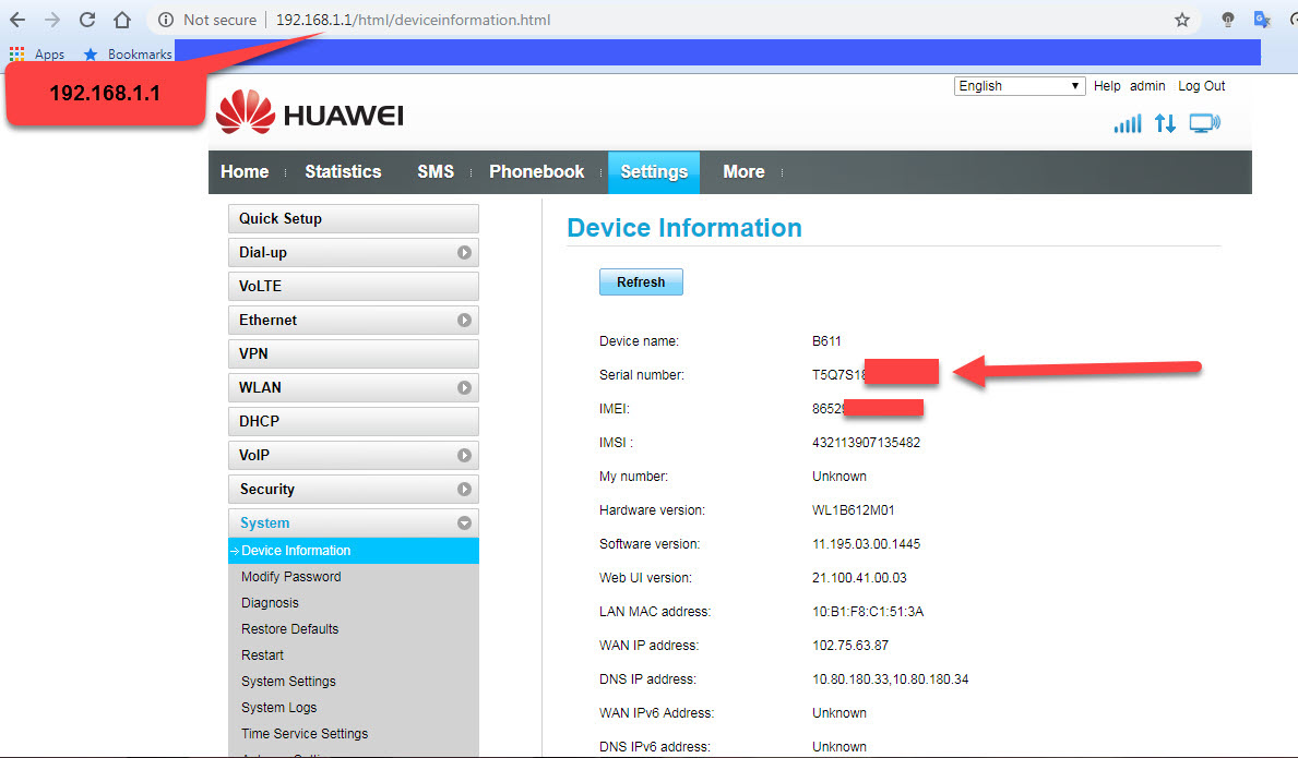

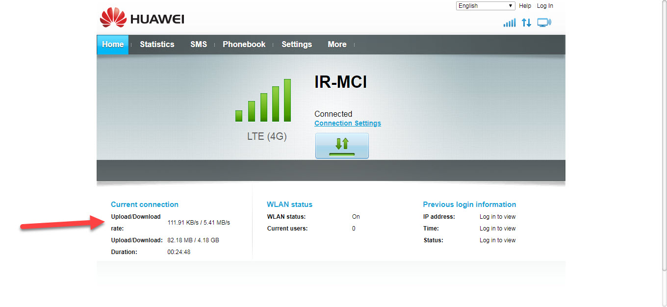

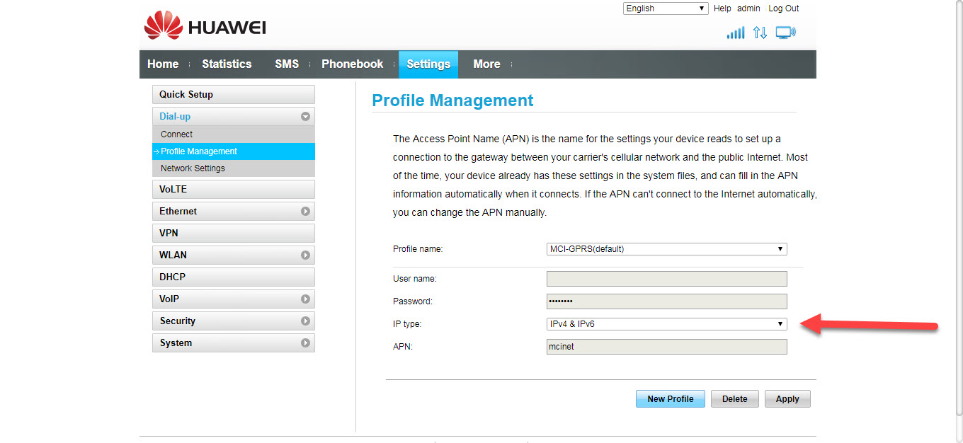

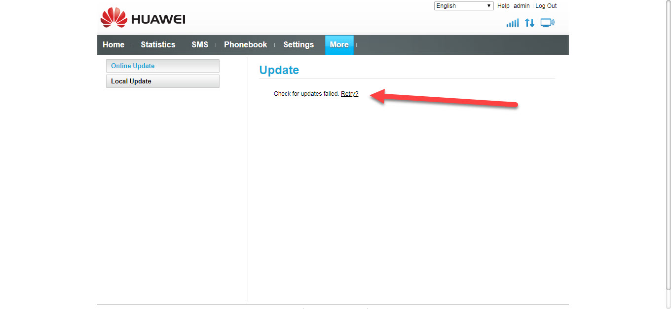

    فریمور ویرایش سوم با امکانات و قابلیت های جدید . قابل استفاده برای انلاک اولیه مودم از طریق اسکریپت :
    امکانات :
    ca و mimo4
    adb & telnet
    زبان فارسی و عربی ...........
    نمایشگر دانلود ریت در صفحه وب مودم
    نمایشگر سریال نامبر مودم در قسمت مشخصات مودم
    ipv4 & ipv6
    تغییر ای پی مودم از : 192.168.0.1 به 192.168.1.1
    فعال سازی volte
    جلوگیری از اپدیت انلاین و از راه دور و بستن کامل tr069
    اس ام اس . ussd . لوکال اپدیت . دفترچه تلفن
    پشتیبانی از باند 800 4G
    درست نشان دادن نام اپراتورها
    نشان دادن نوع شبکه مورد استفاده به صورت دقیق
    دوستانی که با ورژن 196 ویرایش شده ایرانسل نمیتونن از شبکه های وب استفاده کنن میتونن از این فریمور استفاده کنند
