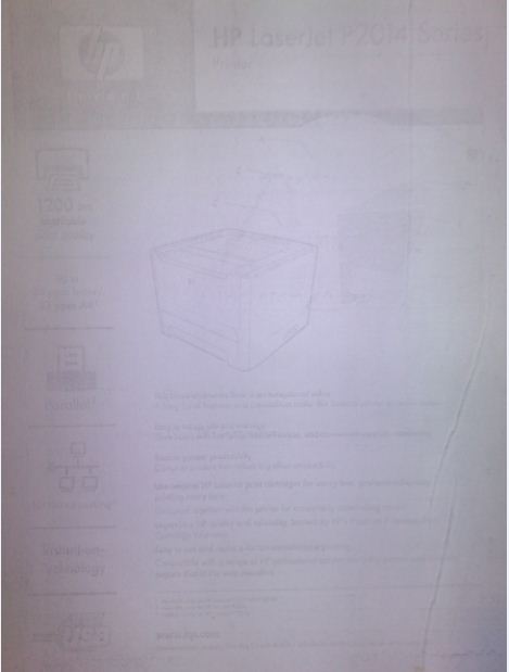

    بهتر است نمونه پرینت را اسکن کنید و توفروم اپلود کنید تا سریعا بررسی کنم.
    تاریکی عکس بخاطر با دوربین هست و اسکن نشده

    این مشکل از درام که نمیتونه باشه.
    مگنت هم که نمیشه یعنی مشکوک است.
    خیلی کمرنگه!!!!
    با یه کارتریج دیگه تست کنید.
    شاید روی لیزر خاک نشسته باشد.
    با یک کارتریج قرضی تست بگیرید.
    در صورتی که با کارتریج دیگه تست کردید و درست بود که احتمالش پایینه.
    بلید نمیتونه باشه
    درام نمیتونه باشه
    فوم نمیتونه باشه
    مخزن زائد نمیتونه باشه
    مکنت هم 50 50 است.
    بهتر است مخزن تونر با یک اوراقی تعویض شود.
    اما کارتریج دیگه تست کنید.

    عکسی از قطعات ریز به ریزش نداری که ببینم چک کنم شاید یه قطعه افتاده باشه ؟
    نه جیگر ربطی نداره.

    یه بار دیگه کامل بازش کردم مخزن و همه جا را کامل خالی کردم باد گرفتم . اتصالات و مگنت را با الکل سفید تمیز کردم بستم . پودر جدید ریختم . حالا خوب میزنه درست شده ولی دفعه پیش که شارژ کرده بودم چراغ نارنجی تونر پرینتر خاموش میشد ولی الان همچنان روشن هست ؟!!
    مربوط به اتصالات بود.
    خوب دیگه کنترش رد شد.
    به این پیغام توجهی نکنید و شارژ کنید.
    اگر پرینترهای سامسونگ و ... این مشکلات را داشتند اصلا پرینت نمیگرفت و باید ریست میکردی.
    اما به این پیغام توجهی نکن و پرینت بگیر عزیزم.
