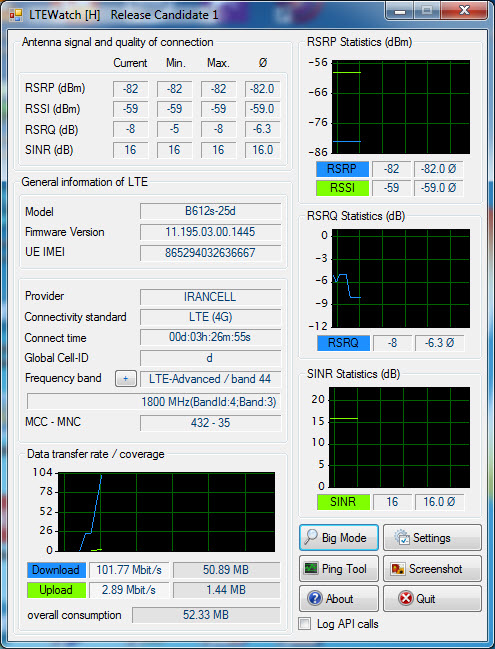

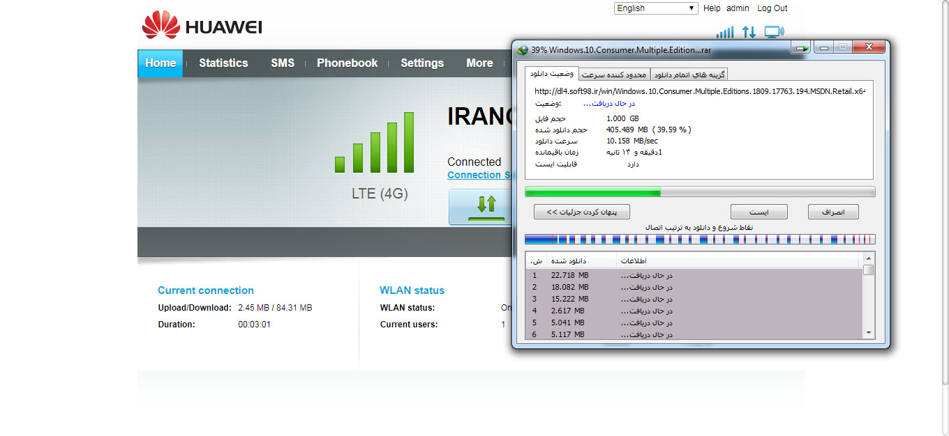

    شما موقع وصل دیتا که علامت + میاد هم یه تست سرعت بزار هم موقع خلوت و هم موقع شلوغ زمان استفاده از دیتا ببینیم 22 مگ رو میگیری ؟ یا نه همون سرعت قبلی رو میگیری ؟ سرعت قبلی رو بگیری این مودم با این قیمت و با اینکه + هم ظاهر میشه هیچ فرقی با b612 از نظر سرعت نداره .
    12.5 مگابایت یا 100 مگابیت سرعت منطقه ماست ، در زمانی که کاملا خلوت باشه بیشتر از این نمیشه و توی همون محدوده سرعت میچرخه .
    زمان های شلوغ هم خیلی از شبکه استفاده میشه ، علاوه بر اون نویز و نوسان سیگنال هم زیاد میشه سرعت در حدود 50 مگابیت هست.
    اون علامت خیلی مهم نیست ، دانلود که شروع بشه و یه مقدار سرعت بره بالا اون علامت + میاد ، به محضی هم که قطع بشه میره.
    به سرعت منطقه است به مودم خیلی ربط نداره ، من دقیقا همین سرعت رو با گوشی P10 هم دریافت میکنم.
      محتوای مخفی: info
    حرف منم همینه ولی دوستان کم لطفی میکنن و میگن مودم tf-i60 اصلا از ca پشتیبانی نمیکنه و اصلا توجهی به افزایش سرعت ها ندارن و هیچ مقایسه ای با ورژن 192 این مودم که قابلیت ca نداشت انجام نمیدن . منم با مودم tf-i60 در خلوت ترین موقع با ایرانسل 100 مگابیت و با همراه اول 90 مگابیت میگیرم ولی قبل فعال سازی ca رو فریمور این موده این سرعت اصلا قابل دریافت نبود . من حرف شما رو هم تایید میکنم و علامت ربطی نداره مهم سرعت هست . الان برا شما هم مثل ما نوع باند شبکه رو 3 نشون میده یعنی همون 1800 دقیقا رو مودم tf-i60 هم اینطوری نشون میده . الان مودم شما 1350000 ت قیمت داره و پیشرفته ترین در نوع خودش هست و با این توضیحات و این مشخصات اینترنت رو میگره و مودم tf-i60 هم دقیقا با این مشخصات و توضیحات و خصوصیات اینترنت رو میگیره . فقط یک تفاوت وجود داره اونم اینکه برا شما علامت + ظاهر میشه ولی برا ما نمیشه و این مهم نیست مهم سرعت دریافتی و تفاوت اون با 4g خالی هست . ممنون از شما که برا خیلی ها اینجا قضیه رو مشخص کردی ولی من فکر نکنم باز قبول کنن .

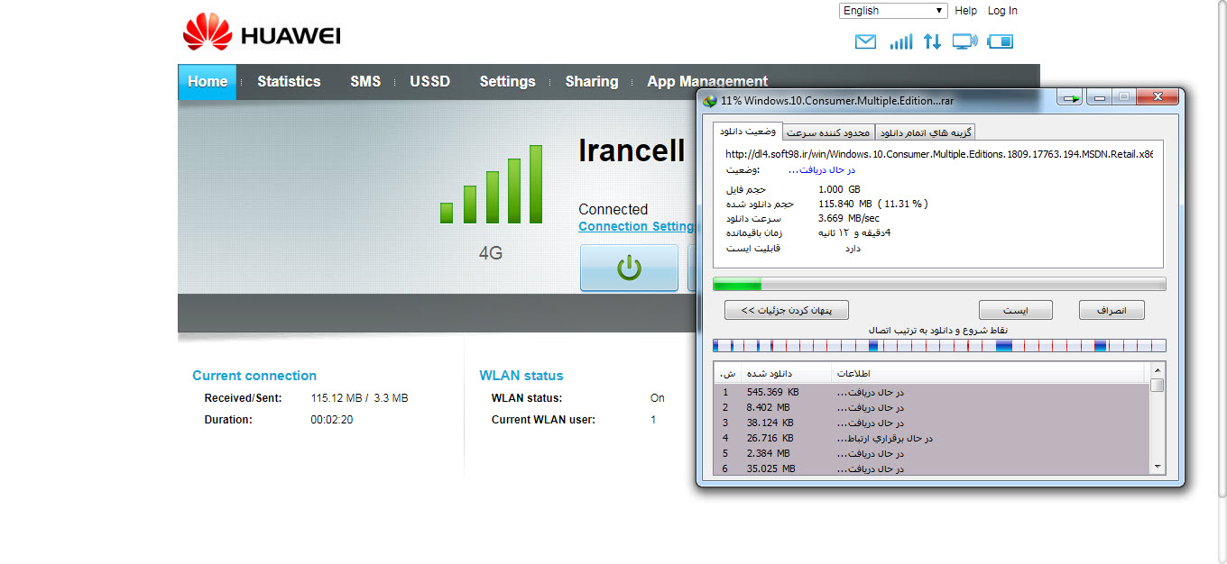

    اتفاقا من یک تبلت دارم که 4G هست و CA رو پشتیبانی نمیکنه .
    چون بحثش شد من یک تست سرعت دقیقا در همون محلی که گوشی p10 و مودم b525 که 4G+ هستند و CA را پشتیبانی میکنند ، گرفتم .
    دستگاه های 4G+ در حداقل سرعت 50مگابیت سرعت ارائه میدن در این محل .
    اما تست سرعت تبلت که 4G بدون CA است حداکثر 30 مگابیت میشه :
      محتوای مخفی: 4G test
    بله تمامی حرف های شما رو تایید میکنم و موافقم
    اینم الان تست سرعت من : عینه ماله شما رو حالت lte advenced و باند 3 = 1800 هستش . قابلیت ca هم فعاله رو سیم کارت ایرانسل . در حالی که همین الان همین تست رو با گوشی خودم که cat4 هست یا مودم e5577 که اونم cat4 هست بدم بیشتر از 40 یا 50 مگابیت سرعت بالا نمیره :
