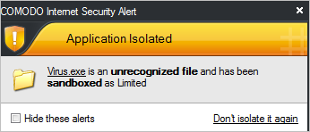

    چرا كمودو ويروس زير رو شناسايي نمي‌كنه:
    رمز: 123
    سيستمم ويروسي شد و موقع بالا اومدن Explorer نمي‌آد و با Task Manager اين فايل اجرايي رو اجرا مي‌كنم و صفحه دسكتاپم رو مشاهده مي‌كنم.
    شاد باشيد
    با سلام
    اگه قرار باشه وقتی کومودو مخربی رو نشناخت ما به راحتی ویروسی بشیم ،باید در این تاپیک رو گِل گرفت.
    من آنتی ویروس کومودو را خاموش کردم (با فرض اینکه نمیشناسد) و روی فایل دابل کلیک کردم:
    همینطور که میبینید اتوسندباکس میشه.و از آلودگی خبری نیست.
    مگر ما اشتباه کنیم.یعنی روی قسمت Don't isolate it again کلیک کنیم.با این کار فایل را به لیست سفید کومودو اضافه کردیم و . . .
    بنابراین تا از سالم بودن فایل مطمن نشدیم آنرا از سندباکس خارج نکنیم.
