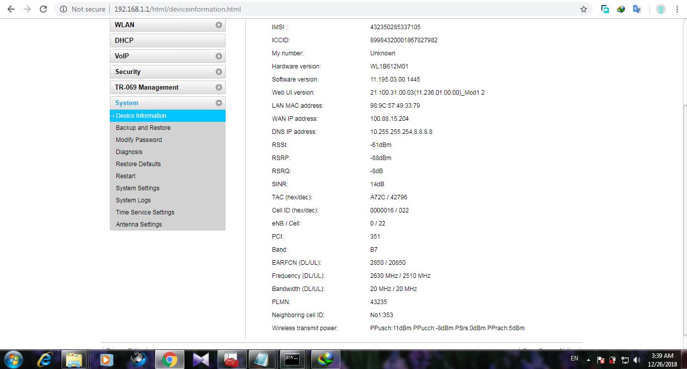

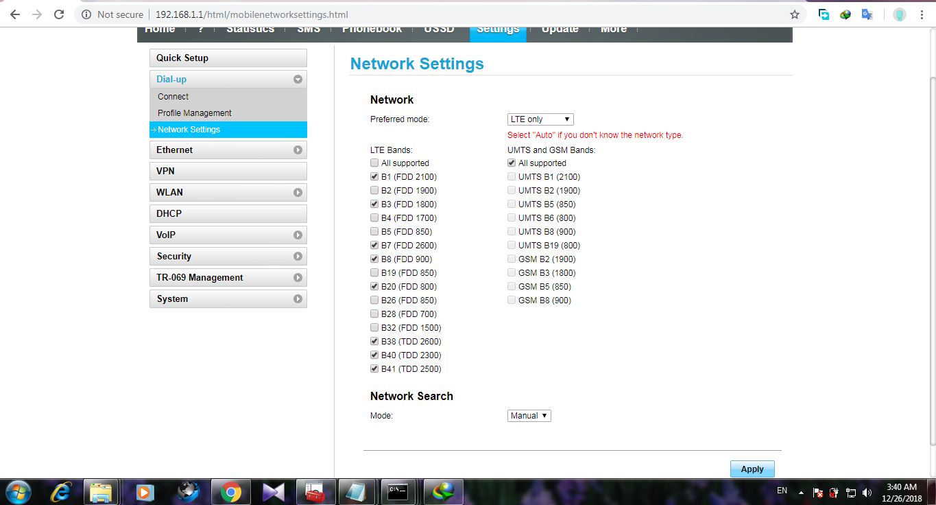

  13. #2140
    اگه نباشه جاش خالی می مونه sara100's Avatar
    Oct 2006
    474
    الان اون مشکلی که داشتی حل شده؟ شما هم مثل بقیه اقایان مهندس فریمور ویرایش شده داری تپیک جدید بزن
    این پسره باعث شده دیشب دوباره مودم را باز کردم تا 4 صبح بیدار بودم داشتم تست میگرفتم مودم را بریک هم شد و سریال پرید و غیره ولی هنوز تجمیع انجام نمیشه و فقط نهیت سرعت روی 4G را میده نه 4G+
    به موقع اش باشه !
