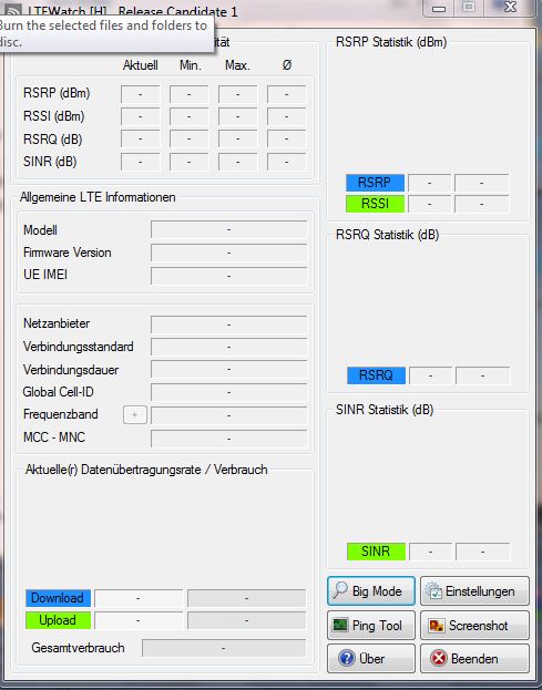

    مودم Huawei E5575s گرفتم
    حالا با وای وصل شدم ب سییتم میخوام سیگناال رو چک کنم و باند 3.7 رو عوض کنم با این نرم افزار lte watch اصلا بلند نیستم کار کنم ممنون میشم راهنمایی کنید
    سلام .
    طبق عکس زیر دکمه Setting رو بزنید . البته زبان پیشفرض این برنامه انگلیسی نیست که از همان قسمت Setting و language میتونید زبان رو تغییر بدید .
    مطمئن بشید آیپی مودم رو درست وارد میکنید و در قسمت Access method تیک Password رو بزنید . Password هم بطور پیشفرض معمولاً admin هست . دکمه Save رو بزنید تا پنجره Setting بسته بشه .
