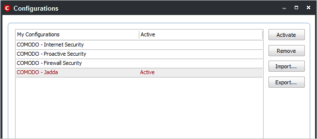

    با سلام
    در واقع در حالت Optimum شما خودتون برخی تنظیمات کومودو رو به دلخواه اعمال میکنید (منظور من خود فایروال کومودو نه قوانینش) ولی در حالت Maximum چنین نیست
    شما فرض کنید دو کاربر یکی فایروال کومودو را با تنظیمات Optimum نصب کرده و نفر دوم با تنظیمات Maximum و بعد از نصب هم به تنظیمات دستی نزدند. . . سوال؟ کدامیک تنظیمات دلخواه را اعمال کردند؟؟؟!!!
    اگر بخواهیم از تنظیمات دلخواه حرف بزنیم :
    من روی سیستمم کومودو اینترنت سکوریتی دارم و از هیچکدام از تنظیمات پیش فرض استفاده نمیکنم و خودم تنظیمات مورد نظر خودم را اعمال کردم . و اگر کسی از من بپرسد تنظیمات کومودوی شما چیه میگم تنظیمات Jadda :

    در خود فروم کومودو عنوان شده
    Optimum are your custom, learned rules
    همچنین اولین بار که این عبارت در کومودو وارد شد بدین معنی بود
    Optimum Security is the configuration you imported from CFP 3.0
    http://forums.comodo.com/install_setup_configuration_guides/which_configuration_should_i_chose_how_to_change_c onfigurations-t29866.0.html;
    البته تفاوت دیگه
    When you install Comodo Firewall, you're given a choice of whether to install
    only the basic firewall,
    the "Firewall with Optimum Proactive Defense" (which also protects against malware which can bypass firewalls),
    or the Firewall with Maximum Proactive Defense+, which does what "Firewall with Optimum Proactive Defense" does, plus protecting against "leaks"--information about things such as open ports on your PC being sent out over the Internet.
    اون جمله اول هیچ مفهومی رو در بر نمیگره در ضمن این جمله رو یک کاربر عادی اون هم سال 2008 که احتمالا تعداد پست هاش تک رقمی یا دو رقمی بوده توی فروم کمودو گفته ، برای استناد به فروم کمودو گاها پست های مدیران قابل استناد نیست چه برسه به یک جمله نامفهوم یک کاربر عادی.
    من فکر میکنم اگر جمله های خودتون سعی کنید براش یک مفهوم پیدا کنید اون اشتباهی که توی ذهنتون ایجاد شده رفع میشه. یعنی ببینید توی تنظیمات Optimum چه تنظیمی رو میتونید انجام بدید که توی تنظیم ماکس نمیتونید. ( همچین چیزی وجود نداره پاین توضیح میدم )
    در حالت ماکسیسمم فایروال کومودو همه پورت ها (حتی پورت های غیرضروری) رو تحت پوشش قرار میده ولی در حالت Optimum چینین چیزی نیست
    شا می تونید حالت Optimum رو تنظیم کنید ولی در حالت ماکسیمم خیر
    اصولا Optimum به معنی بهترین حالت یا مطلوب ترین چیز عنوان میشه
    در کومودو در حالت Optimum ضمن داشتن بهینه ترین تنظیمات امکان تغییرات به کاربر در هر سطحی داده میشه (بدون نیاز به ساختن پروفایل جدید)
    نکته اول اینه که در تمام حالات فایروال کمودو تمامی پورت هارو زیر نظر میگیره. نکته دوم تفاوت Firewall with Optimum Proactive Defense و Firewall with Maximum Proactive Defense فقط در HIPS هست به کلمه Proactive دقت کنید.
    نکته دوم help کمودو گزینه Optimum رو کاملا واضح توضیح داده و اصلا این چیزی که مد نظر شماست وجود نداره. لینک رو قبلا بهتون دادم به غیر از این که خودم تجربه استفاده از 2 گزینه Optimum و Maximum دارم و با تفاوت آلارم های HIPS آشنایی دارم.
    این تویضیح که صفحات قبل گذاشتم نه برای یک کاربر عادیه نه در سال 2008 داده شده.
    Firewall only - This option is only recommended for experienced firewall users that have alternative Host Intrusion Prevention software installed on their systems. Selecting this option will install ONLY the packet filtering network firewall and not Defense+ (Defense+ is essential for blocking malicious software like worms and Trojans from making outgoing connection attempts). This isn't to say this option is an unwise choice (the network firewall is one of the strongest available - offering highly effective and configurable inbound and outbound protection) but it is important to realize that, on it's own, it does not offer the host intrusion protection as afforded by Defense+.
    Firewall with Optimum Proactive Defense - Selecting this option will install the packet filtering Comodo Firewall with Defense+. Defense+ is installed with optimum protection settings. This also sets the default configuration for security settings to optimum level. [ برای مشاهده لینک ، با نام کاربری خود وارد شوید یا ثبت نام کنید ] for more details on default protection level.
    Firewall with Maximum Proactive Defense - This is the most complete option and offers the greatest level of security. Selecting this will install Comodo Firewall with Defense+. Defense+ settings are set to the highest protection levels. This also sets the default configuration for security settings to maximum level. [ برای مشاهده لینک ، با نام کاربری خود وارد شوید یا ثبت نام کنید ] for more details on default protection level.
    لینک منبع بالا:
    با انتخاب گزینه Firewall with Optimum Proactive Defense در مراحل نصب شما پس از پایان نصب گزینه COMODO - Internet Security در configuration انتخب کردید.
    یعنی :
    COMODO - Internet Security - This configuration is activated by default, when both Antivirus and Firewall components are installed, i.e. the complete installation. Firewall is always set to Safe mode. But according to the malware scanning results performed during the setup process, if no malware is found, Defense+ is set to Clean PC mode. Otherwise, the default is Safe mode. In this mode,
    • Image Execution Control is disabled.
    • Computer Monitor/Disk/Keyboard/DNS Client access/Window Messages are NOT monitored.
    • Only commonly infected files/folders are protected against infection.
    • Only commonly exploited COM interfaces are protected.
    • Defense+ is tuned to prevent infection of the system.
    به طور خلاصه بگم توی این تنظیمات HIPS از آلارم های کوچک و اتفاقات کوچک و safe صرف نظر میکنه و به همین دلیل گفته شده option که یعنی بـــهــــیـــنـــه
    لینک منابع بالا حتما بخونید:
    نکته آخر که شاید اشتباه شما از اینجا ایجاد شده اینه که اگر لینک بالا رو باز کنید زیر هر تنظیمی یعنی زیر فایروال ، اپتیموم و ماکس این جمله نوشته شده :
    If you wish to switch to Proactive Security option, you can [ برای مشاهده لینک ، با نام کاربری خود وارد شوید یا ثبت نام کنید ] the option using My Configurations interface.
    و احتمالا زمانی که دنبال مطلب Firewall with Optimum Proactive Defense بودید این جمله بالا رو خوندید و اشتباها تصور کردید فقط در option شما قادر به تنظیمات شخصی هستید.
    که در واقع این چنین نیست اگر یک بار دیگه به لینک بالا برگردید این حالت برای هر 3 نوشته شده : )
    از این کامل تر نمیتونستم بنویسم و فکر میکنم دیگه سو تفاهمی نباید باقی بمونه.
    موفق باشید
