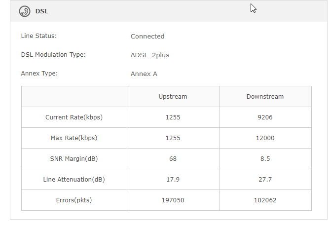

    من چهار روزه که این مشکلو دارم و تا حالا هم حل نشده
    جالبه که نویز لحظه ای 20 هست و لحظه بعد 10 و نوسان عجیب و بالایی دارد و اصلا عادی نیست
    بخش فنی مخابرات ریت خط رو نصف کردن اما باز هم وضع به همون صورته
    به طرف میگم من 6 ماهه که با snr ثابت بدون مشکل داشتم استفاده میکردم، چطوری تو این چهار روز یه دفعه ظرفیت خط کم شد و نویز گرفت؟!
    فعلا به 195 شکایت کردم تا ببینیم چی میشه
    مشکل اینجاست که مودم من کیفیت خط رو خیلی خوب نشون میده ولی با این حال به زور ده دقیقه لینک ثابت میمونه
    منم با پشتیبانی تماس نمیگیرم چون واقعا چیزی نمیدونن و میخوان سرعت رو کم کنن. فکر کنم همون شکایت کردن راه خوبی باشه.

    توی تنظیمات مودم تیک SRA رو بزنید، ممکنه بهتر بشه.
    بعید هم نیست مشکل از دم در و اینا باشه و نه البته از توی ساختمان، میان خرابی جاهای دیگه رو درست کنن تصادفا دستشون میخوره مثلا یا اصلا میان مسیر خط شما رو عوض میکنن که مال کس دیگه ای رو درست کنن.
    شکایت کنید به 195 و وقتی هم مخابراتی ها بهتون زنگ زدن زیر بار نرید تا نویزش درست نشده.
    کجای کیفیت شما خوبه دقیقا؟!
    لب مرز داغون هست خط شما دوست عزیز

    آخه قبلا SNR روی 6 بود انقدر قطعی نداشت الان شده 8.5
    آیا ممکنه این مشکلات از مودم باشه؟ مودمم Archer D2 هست.
    گزینه بهتری هست تهیه کنم؟
