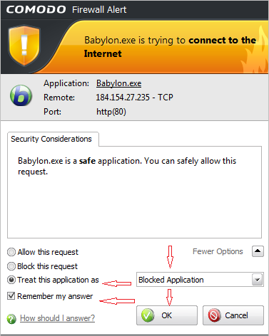

    با عرض سلام
    لطفا راهنمايي بفرماييد چگونه با cis ميتوان از آپديت اتوماتيك برخي نرم افزارهاي كرك شده مانند adobe flash cs4 ( براي جلوگيري از بلوك شدن نرم افزار) جلوگيري كرد؟
    با سلام
    شما ابتدا تنظیمات فایروال قسمت Firewall Security Level را بگذارید روی Custom Policy ؛؛ در این حالت قبل از برقراری
    هر فایل یا برنامه ای به اینترنت کومودو به شما اطلاع میده و شما میتونید Allow یا Block کنید.
    برای مثال در عکس زیر برنامه بابیلون قصد وصل شدن به نت رو داره و من بلاکش میکنم:
  7. 3 کاربر از Jadda بخاطر این مطلب مفید تشکر کرده اند
