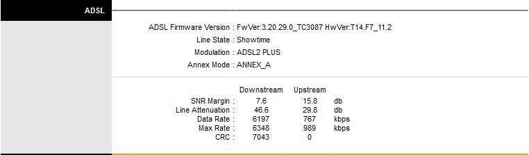

    الان مشکل من اینه که کشش خطم ضعیفه و مودمم هم tp-link 8961ND v3 هست ، روی مخابرات که بودم با این مودم قطعی و پرش لینک داشتم البته کمتر بود، از این شرکت که گرفتم به صورت مداوم قطعی و پرش لینک دارم! یعنی هر چند دقیقه لینک میپره، سه تا اسپلیتر هم عوض کردم فرقی نکرده، پرش لینک دارم که خیلی رو اعصابه ... تو این ده روز نتونستم استفاده کنم . تو فکر این هستم که یه مودم جدید بگیرم بلکه مشکلم حل بشه، می بینید CRC ارور خیلی بالاست و SNR Margin الان 7 هست که گاهی به 3 میرسه و لینک میپره، این مودم چیپست اش Ralink/trendchip هست که این چیپست روی خط های ضعیف ناپایدار عمل میکنه و بی ثبات هست.

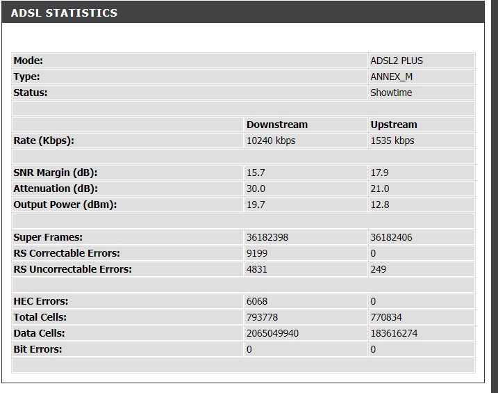

    نظر من اینه اول مطمئن شو که سیم کشی داخل ساختمونتون نویز داره یا نه یا تلفن ور میداری اگه CRC بالا میره اسپلیترت بدرد نمیخوره.اکثر اسپلیترا هم چرته من یکی هووایی فیک از دیجی کالا خریدم اون خوب بود.
    ببین بنظر من اگر اینکارا کردی مطمئن شدی مودمت عوض کن.ولی کلا ADSL چرته دیده بان نت هم چرت تر! انتظار خاصی نداشته باش
    یک سوال هم میگم از دیده بان نت بپرس.بهم بگو.بپرس که خط من رو اسیاتک رانژه کردین یا پیشگامان؟ من پیشگامان بودم SNR خطم بهتر بود ولی اسیاتک خیلی با کیفیت تره
    این خط منه در حال حاضر که کلا از کیفیت زیاد راضی نیستم فقط قیمت خوبه و حجم.که اون خجمم دیگه اینقدر استفاده ای ندارم

    سلام مجدد،
    دوست عزیز ، مودمم قدیمی شده، مودم تی پی لینک TD-W8961ND ورژن 3 هست که تقریبا حدود 8 ساله که یکسره داره کار میکنه، تو بیست روز اولی که از دیده بان داشتم هر 10 دقیقه یکبار پرش لینک داشتم، بعد از کلی کلنجار رفتن ، بالاخره با Factory reset کردن مودم مشکلم به طرز معجزه اسایی حل شد!!! الانم 10 روزه که مشکلی قطعی و پرش لینک کاملا برطرف شده، درسته هنوزم CRC ارور تو مودم بالاست ولی دیگه مشکل پرش لینک و قطعی ام کاملا برطرف شده! توصیه میکنم اگه مشکل پرش لینک داشتید حتما یکبار مودم رو ریست فکتوری کنید و مودم رو از نو دوباره کانفیگ کنید و تنظیمات رو دوباره بدید.
    در مورد سوال دوم شما اتفاقا از پشتیبانی قبلا که پرسیدم گفت برای اکثر کاربران جدید پورت هاشون رو روی اسیاتک میبندند! پورت من هم اسیاتک هست و ای پی ها از پیشگامان هست، ای پی های پیشگامان با 5.202 شروع میشه و همشون هم invalid هستند، الان خط شما که خیلی باکیفیته، هم کشش خط خوبه ... هم SNR Margin عالیه ، خط شما رو روی 10 مگ بستند، ایا سرویس هشت مگ دارید؟
