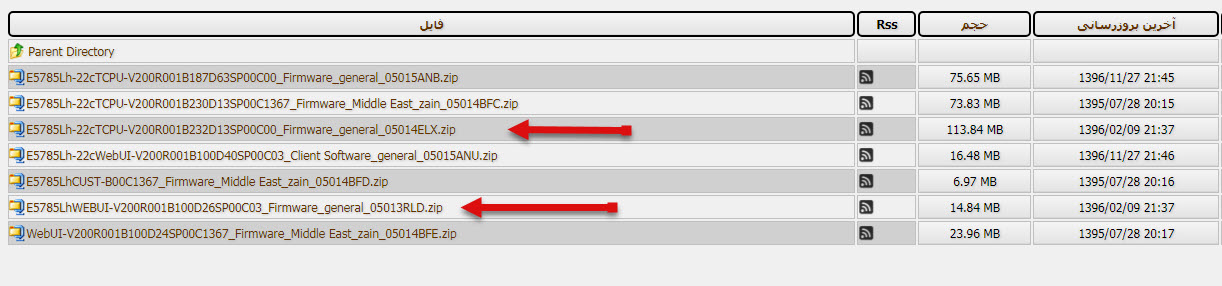

    احتمالا الان رو اخرین نسخه هستید و اپدیتی وجود نداره . یه عکس از قسمت اپدیت بدید. ببینم الان رو چه ورژنی هست .

    با توجه به این جدول الان شما این نسخه ها رو دارید استفاده میکنید و میتونید تاریخ انتشار اونها رو هم ببینید . از نظر تاریخ انتشار فریمور شما عقب تر هست ولی از نظر ورژن بالاتر هست در کل دو نوع فریمور جنرال در این جدول هست .
    اختلاف حجم دو نسخه خیلی متفاوته چرا؟
    خوب چه کار باید کرد تا + رو بشه فعال کرد؟

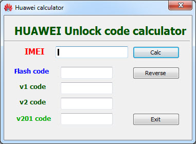

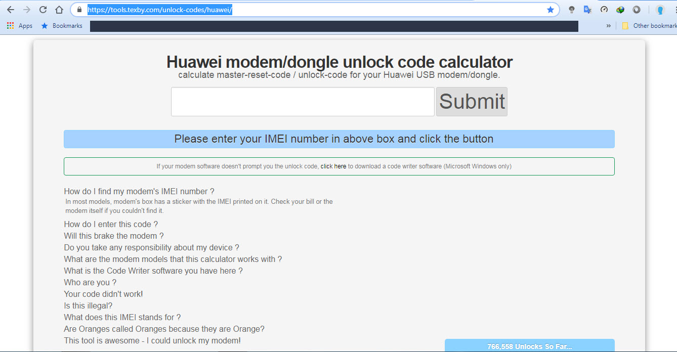

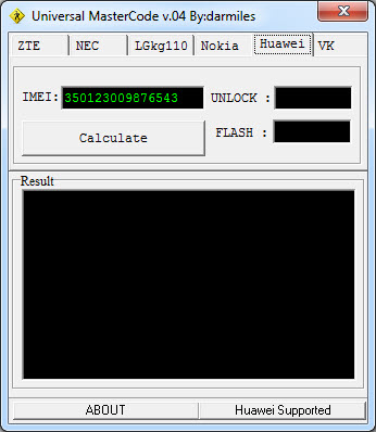

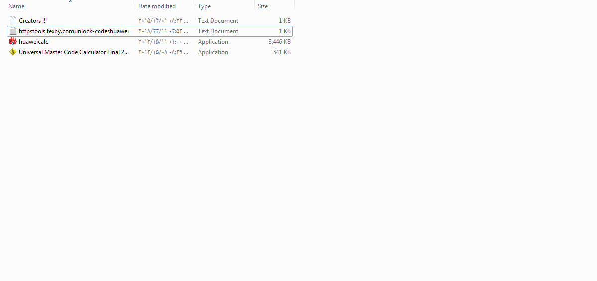

    شما طبق [ برای مشاهده لینک ، با نام کاربری خود وارد شوید یا ثبت نام کنید ] ( قسمت تنظیم دیتا لاک ) باید ابتدا برا مودمتون دیتا لاک درست کنید البته به احتمال زیاد چون فریمور شما نسخه جنرال هست روش telnet جواب نمیده و دو راه داری : یا از اول تمامی مراحل داخل اموزش انلاک این مودم رو بری البته به غیر مرحله 4 داخل اموزش که مربوط به انلاک کردن هست چون مودم شما انلاک نمیخواد و برسی به عوض کردن و ست کردن دیتا لاک . بعد از اون هر فریموری خواستی یا هر وب یو ای خواستی میتونی راحت با دیتا لاک کد بدست اومده نصب کنی . فقط تو این روش حتما طبق اموزش باید پشت مودم باز بشه و اتصال 2 پین برقرار بشه . روش دوم : با استفاده از imei مودمتون که پشت مودم زیر باطری روی برچسب نوشته شده با استفاده از برنامه های Huawei_Calculator . دیتا لاک یا همون فلش کد برا مودمتون بگیرید البته اونم اگر برنامه براتون صحیح بتونه پیدا کنه . بلاخره تستش کنید و کد رو بگیرید و اقدام به نصب فریمور کنید بدون باز کردن پشت مودم و اتصال دو پین و ببنید کد رو قبول میکنه یا نه . قبول شد که هیچ نشد باید روش اول رو برید .
    داخل فایل زیپ ادرس یک سایت دریافت فلش کد با imei و دو برنامه برای دریافت این کد با وارد کردن imei وجود داره از هر سه استفاده کنید و هر سه کد رو یادداشت کنید و هر سه رو موقع نصب فریمور استفاده کنید ببنید کدوم جواب میده . جواب نداد و با ارور کد اشتباه هست مواجه شدید مجبورید روش اول رو برید .
