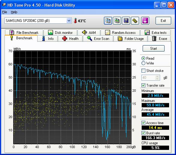

    اینم مال من...

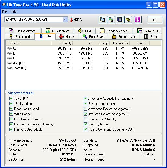

    کسی میدونه چرا هاردی که UDMA Mode 6 رو ساپورت میکنه داره مد 2 کار میکنه؟؟؟البته مین بورد مد6 ساپورت میکنه.
    در قسمت Health هم یه ارور به اسم Ultra DMA CRC error count میده گفته بود از کابل هست عوض کردم تاثیری نداشت.
    دوستان هیچ نظری ندارید؟؟؟راهنمایی کنید لطفا
