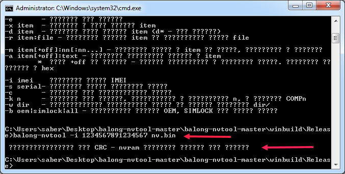

    سلام . امکان داره این قسمت رو کمی باز کنید و با تصویر یا یه راهنمایی بگید بعد از استراخ فایل nvram که به صورت nv.bin هستش حالا توسط این برنامه چگونه شروع به ادیت اون کنیم . با تشکر . دوستان یاد بدند اونوقت ماله هر دو تا مودم b612 , fd-m60 رو استخراج و ادیت و اینجا میزارم .
    نوشتن Imei
    نوشتن سریال
    برای خوندن Imei و سریال هم از دستور پایین استفاده کنید سلول 0 برای Imei و سلول 6 برای سریال هست که با اجرای دستور با x به عنوان فایل تو مسیر جاریتون کپی میشه و با d تو همون کنسول پرینت میکنه
    بقیه دستورات رو استفاده نکردم که پایین میزارم دوستان هر کدوم رو استفاده کردن با یه مثال بنویسن که همه کامنداش رو با توضیح بچه ها داشته باشن
    هر کی بدردش خورد یه دعا منو بکنه

    نوشتن Imei
    نوشتن سریال
    واقعا دستتون درد نکنه . من nvram بکاپ گرفتم از مودم fd-m60 و ویرایش هم کردم و داخل تاپیک خودش برا استفاده عمومی قرار دادم . فقط یک مشکل دارم اونم اینکه بکاپ مودم tfi-60 رو نمیتونم ویرایش کنم یعنی با دستور :
    balong-nvtool -i 102031510006016 nv.bin
    balong-nvtool -s 10203151000601612345 nv.bin
    هیچ تغییری در فایل nvram صورت نمیپذیره ! در حالی که ماله مودم fd-m60 راحت با این دستورها ویرایش شد .
    منم همین مشکلو دارم کسی راهشو بلـــــــده؟
    بله نمیشه کسی بلده راهنمایی کنه ؟
