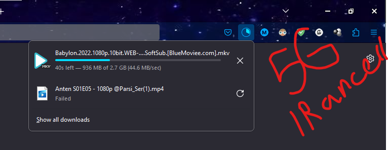

    فایو ایرانسل شهریار
    پایانه
    شیاومی Poco f4 gt با کابل
    تا 70 تا هم داشت سرعت میداد ک یهو افت کرد
