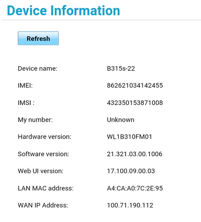

    دوستان من یه مودم b315s-22 چند ماه پیش برای مغازه ام خریدم
    USSD و حالت 4g only نداشت
    اما الان دقیقا همین مدل رو برای یه مشتری سفارش دادم ،
    امکان USSD و قفل روی شبکه رو هم داشت
    نسخه Software مودم جدیدش که سفارش دادم جدیدتره اما توی هیچ کجای نت پیداش نکردم !!

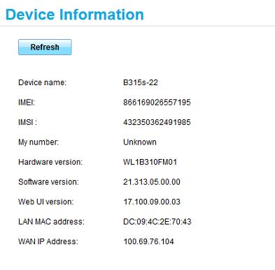

    اره این جدیدا آنتن هم دارن
    مودم رو مشتری برد اما من یه اسکرین شات ازش گرفتم
    این برای مودم جدید
    اینم برای مودم خودم

    مال من
    21.315.05.00.00
    هست كه اون
    4G only
    رو داره
    مال شما يه ذره قديمي تر هست
    اين عكس از مودم جديد نشونميده هاردور ورژن هم تغييري نكرده
    يعني ميشه اون آپديت رو واسه مودمهاي ما هم ريخت اگه بشه پيداش كرد
    من يه سرچي ميكنم اگه پيدا بشه خبر ميدم

    دوست عزیز من پیداش کردم ودژن 321 که شما گذاشتین رو مال نیوزلند هست
    از سایت خود هواوی دانلود کنین
    اپدیت کردین یه توضیحاتی هم بدین من الان امکانش ندارم که بریزم
    این لوگ آپدیتهاش هست مال شما مثلا ادیشن 10 هست
    آین آخریش ادیشن 15
