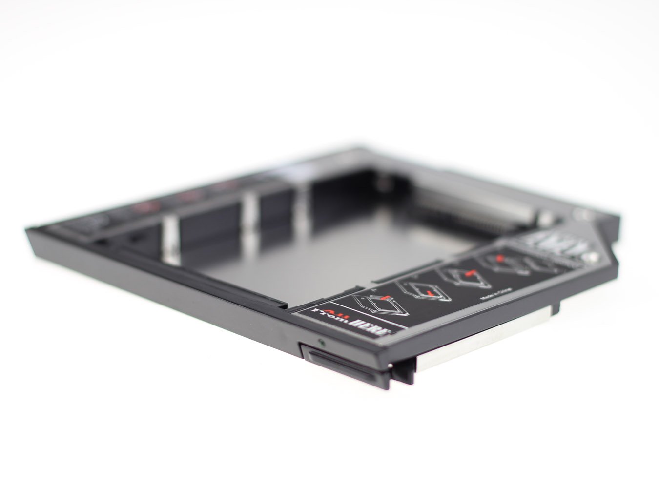

    ۱. واسه‌ی لپ‌تاپ (سونی) یه هارد اینترنال ۲.۵ اینچی ساتا (احتمالا نوع 2) میخوام چه مدل و برندی رو پیشنهاد می‌کنید؟ (حجم ۱ ترا یا بیشتر)
    خب سرعت واسم فاکتور مهمی هست ولی قیمت هم همینطور، ماکزیمم هزینه‌ای که ترجیح میدم واسه یه ترا چیزی حدود ۳۰۰ تومن هست. مدل ۲ ترا اگه پیدا بشه خوب گرونتره...
    در ضمن مدلی که الان دارم این هست:
    یه سیگیت با سرعت ۷۲۰۰ ولی ۲۵۰ گیگ هست (و ساتا ۲؟ درسته؟)‌ خب به نظرم هارد جایگزین حداقل سرعتی مثل این رو داشته باشه.
    ۲. اگر هارد جدیدی که میخرم SATA III باشه و مادربوردم فقط تا II رو پشتیبانی کنه مشکلی پیش نمیاد نه؟ خلاصه سازگاری دارند درسته؟
    ۳. در ایران HardDisk Caddy پیدا میشه؟ یه لپ‌تاپ دل لتیتود دارم که درایو اپتیکالش کشوئی راحت جدا میشه حالا واسه اینکه بتونم با یه هارد جایگزینش کنم (و هارد اصلی رو با SSD) به این قاب تبدیل نیاز دارم اما توی فروشگاه‌های آنلاین جائی ندیدم. [ برای مشاهده لینک ، با نام کاربری خود وارد شوید یا ثبت نام کنید ] توی آمازون یه مدلش هست
    ۴. برای هارد حالت جامد ۱۲۸ گیگ به بالا با سرعت خوب چه پیشنهاد می‌کنید و رنج قیمتش در چه حدی هست؟ (ایده‌الم ۲۵۶ گیگ هست ولی اگه نشه میشه با یه ۱۲۸ هم ساخت)

    اگر حجم بالا با سرعت زیاد میخواین من پیشنهاد می کنم هارد هایبرید تهیه کنین. چون هاردهای یه ترا لپتاپی فکر نکنم ۷۲۰۰ داشته باشه اصلا. قیمت هارد SSHD یه ترا هم حدود ۴۸۰ هست.
    ۲. اگر هارد ساتا ۳ باشه و مادربرد ساتا ۲ مشکلی پیش نمیاد. عملا فرقی بین ساتا ۲ و ساتا ۳ برای هاردهای معمولی وجود نداره چون ساتا ۲ کاملا جوابگو هست.
    ۳.کدی هم پیدا میشه با قیمت حدودی ۱۰۰ تومن
    ۴. هارد جامد سامسونگ مدل evo بنظر من بهترین انتخابه. پر فروشترین هارد جامد دنیاست. قیمت ۱۲۰ گیگ حدود ۴۰۰ و ۲۵۶ گیگ حدود ۶۰۰ هست.
    Sent from my HUAWEI G700-U10 using Tapatalk
    ممنون دوست عزیز
    حتما هاردهای هیبرید رو به انتخابام اضافه می‌کنم (اصلا اطلاعی ازشون نداشتم)
    ۱. برای هارد معمولی با همون سرعت ۵۲۰۰ یک ترابایت چه مدل و مارکی رو پیشنهاد می‌کنید
    ۲. واسه‌ی هارد هیبرید مدلی خاصی رو پیشنهاد می‌کنید؟
    ۳. هارد ۲ ترابایت واسه لپ‌تاپ گیر میاد؟ توی سایت‌های ایرانی نمونه‌ای رو اگر درست یادم باشه ندیدم.

    1. میتونید WD Blue بخرید. اگر هم در بازار هارد 2.5 اینچی 1TB پیدا نکردید میتونید هارد اکسترنال Seagate Backup plus و یا هر مدل دیگری بخرید و باکس آنرا باز کنید (که البته گارانتی آن از بین میرود) .
    3. هارد دیسکهای 2.5 اینچی 1.5TB و 2TB ساخته شده مثل WD Green (حالا ممکنه در بازار ایران موجود نباشه) ولی ضخامت زیادی هم دارند و در نتیجه فکر نمیکنم در محفظه هارد لپتاپها جا بشود .

    توضیحات که کامل بود فقط یک نکته ؛ گرچه سامسونگ هارد دیسک 2.5 اینچی یکترابایتی هم تولید میکند اما بیشتر برای OEM ها هست و در نتیجه به سختی میتوان در بازار بصورت خرده فروشی پیدا کرد .

    آره یه سرچ واسه SSHDها زدم و توی ایران بجز یه سایت که یه هارد هیبرید با فقط ۸ گیگ حافظه‌ی حالت جامد رو حدود ۲۴۰ می‌فروخت پیدا نکردم. کلا از SSHD ناامید شدم البته ۸ گیگ واسه ریختن سیستم عاممل کافی هست ولی خب به دردسرش نمی‌ارزه و اگه بشه بعدا با درآوردن درایو اپتیکال یه هارد ۱۲۸ انداخت به نظر من راه‌حل بهتری هست.
    راجع به هارد ۲ ترا هم بله حق باشماست. اما راجع به هارد ۲.۵ اینج ۱ ترا که احتمالا همینو میخرم من به لحاظ برند اینطوری شنیدم:
    وسترن > سیگیت > توشیبا (سامسونگ و مکستور و ... خوب نیستند)
    حالا شما فرمودید که بعضی مدلهای سیگیت در واقع ساخت سامسونگ هستن بنابراین احتمالا فقط به وسترن دیجیتال محدود بشم [ برای مشاهده لینک ، با نام کاربری خود وارد شوید یا ثبت نام کنید ] من چند مدل پیدا کردم:
    [ برای مشاهده لینک ، با نام کاربری خود وارد شوید یا ثبت نام کنید ] فقط یه مدل ۱ ترا پیدا کردم
    اما واسه‌ی وسترن مدلی پیدا نکردم توی بازار پیدا میشه دیگه درسته؟ آیا نکات خاصی راجع به این سری از هاردها هست واسه خرید؟‌ چون به نظر نمیاد واریانس زیادی بینشون باشه
    هارد زیر ۱ ترا نمی‌خوام.
    برای کدی هم بله میخوام اما واسه یه ماه دیگه خرید می‌کنم ممنون میشم اگه اطلاعاتی از فروشنده بهم بدین.
