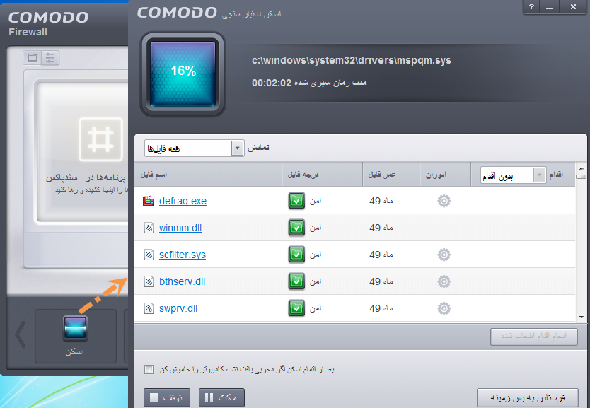

    درود
    دوستان من سیستمم رو با فایروال کومودو اسکن کردم نزدیک 70 تا فایل رو ناشناخته دونست (مخرب هیچی نبود) ، حالا این 70 تا فایل رو چی کار کنم ؟ همین طوری ولش کنم یا همشون رو بصورت امن دربیارم ؟

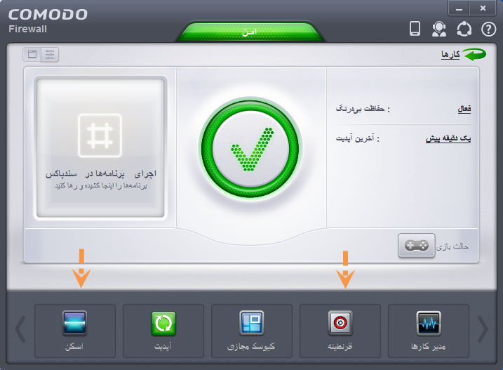

    درود
    تشکر
    سر فرصت میتونید بررسی کنید و ببریدشون در لیست امن....
    میتونید هم به حال خودشون رها کنید..... ولی اونهایی که اجرایی هستند را حتما بررسی کن و بعد ببر در لیست امن....در واقع اولویت با "لیست فایلهای ناشناخته" است که نباید پر از فایل باشه.... مواردی که در بررسی اعتبار سنجی لیست میشن در اولویت دوم برای تعیین تکلیف قرار میگرند....
    در کل من خودم شخصاً چیزی را بدون پاسخ و بدوم اقدام نمیزارم و همیشه تکلیف این نوع فایلها را مشخص میکنم...

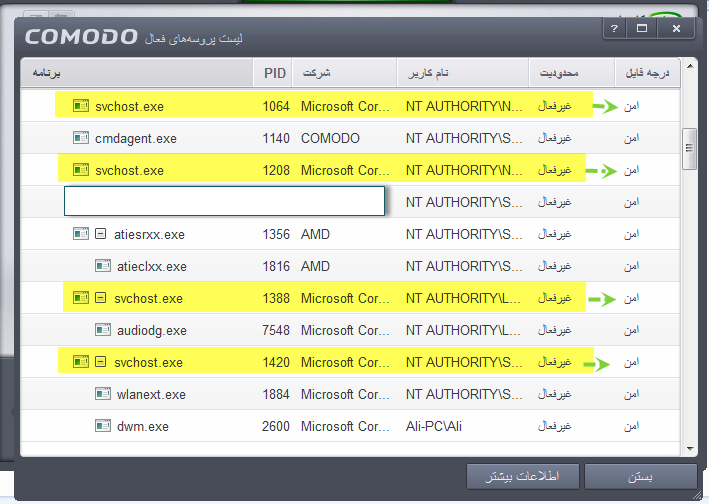

    اینو چکار کنم.
    svchost.exe
    مسدوسش کنم
    الکی الکی داره ترافیکم رو میخوره
    من با اینترنت کار نمی کنم اما این داره ترافگ رو شدید میخوره.
    آپدیت ویندز هم غیر فعاله.

    اینو چکار کنم.
    svchost.exe
    مسدوسش کنم
    مسیر فایل رو دنبال کنید ببینید کجاست
    Show full patch رو بزنید
    اگر به غیر از C:\Windows\System32 بود که فایل به طور حتم ویروسه و باید متوقف شه
    ولی اگر همین مسیر بالا بود که نباید بلاکش کرد , تنها استفاده ای که از اینترنت داره آپدیت ویندوزه

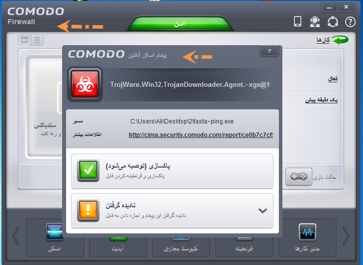

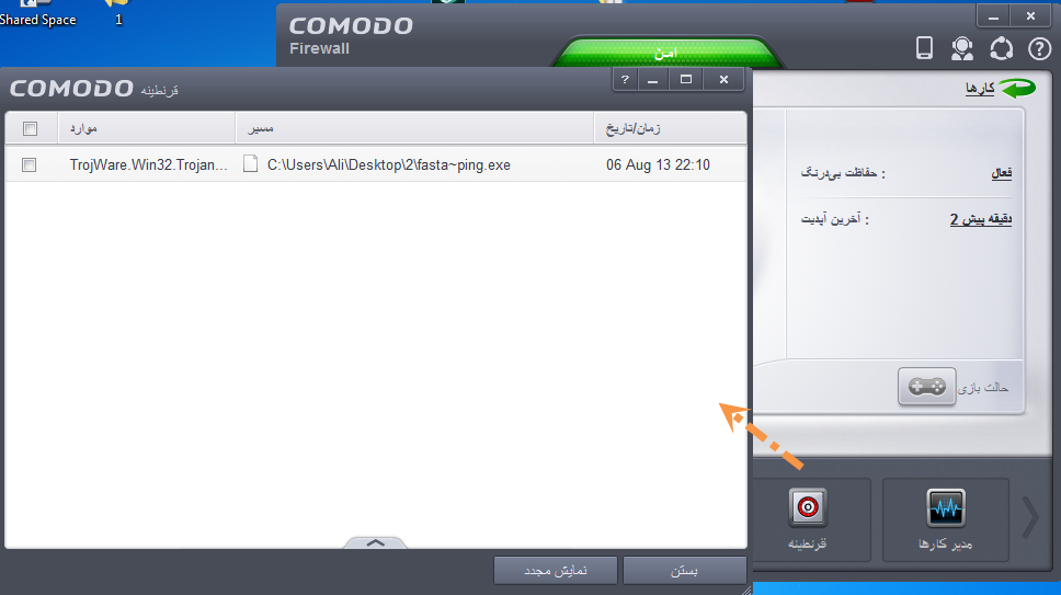

    چی؟؟؟؟؟
    مگه فایروال اسکن فایل داره
    بله داره.... توی پست بالایی هم اشاره کردم: اسکن اعتبار سنجی/Rating scan
    فایروال قرنطینه هم داره.... برای شناسایی فایلهای مخرب از کلود استفاده میکنه....
    اینو چکار کنم.
    svchost.exe
    مسدودش کنم
    من با اینترنت کار نمی کنم اما این داره ترافیک رو شدید میخوره.
    اون کاری که عباس اقا گفت انجام بده.... ضمن اینکه ببین نظر CIS در موردش چیه، ایا امن هست؟ از همون پنجره اصلی و فایلهای سندباکس شده را بزن و در پنجره باز شده تیک گزینه فقط سندباکس شده را بردار
    اگر امن بود کاری باهاش نداشته باش... کارش فقط آپدیت نیست.... مسدود کردن کاملش حتی میتونه اینترنت شما را قطع بکنه... ارتباطاتی با روتر/مودم برقرار میکنه... مسول ارتباط با دی-ان-اس هست و ....مصرف بالای این پروسه امن از اینترنت بیشتر یک احساس بی مورد/تلقین/تصور از جانب کاربر است.
