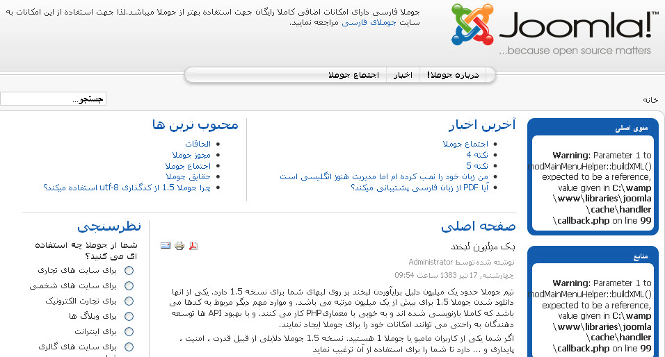

    اولین سوال:
    من برای نصب جوملا 2 تا راه الان دیدم یکی استفاده و نصب Wamp و دوم نصب My sql+PHP+... خوب حالا من از کدوم راه برم بهتر هستش؟
    سوال دوم:
    من Wamp رو نصب کردم التته یکی از دوستان زحمت کشید روند کار رو برام انجام داد حالا من وقتی Wamp رو باز می کنم و داخل مرور گرم می نویسم Localhost برای این که برای تنظیمات بیاد یه صفحه جوملا باز میشه اولا این که من توش هر جا میرم هی نوشته Warning که الان یه قسمتش هم دارید توی عکی می بینید:
    , و این که من نمی تونم وارد تنظیمات خود سایت بشم....
    از این هم استفاده کردم:
    Joomla_1.5.14-Stable-Full_Package-Farsi
    شما از همون wamp استفاده کنید خودش سرویسهای php، mysql و apache رو نصب میکنه. همچنین میتونید از AppServ نیز استفاده کنید که کارش همینه.
    دلیل اینکه با زدن localhost صفحه ی جوملا میاد اینه که شما جوملا رو در پوشه ی اصلی wamp نصب کردید. بهتره که در زیر پوشه ها نصب کنید تا بتونید بدون بهم ریختگی و همزمان چندین سایت رو روی localhost داشته باشید.
    مثلا در پوشه ی c:\wamp\www\joomla در حالیکه شما الان در c:\wamp\www نصب کردید.
    برای رفتن به قسمت مدیریت باید بعد از آدرس جوملا administrator/ رو تایپ کنید.
    مثلا: localhost/joomla/administrator
    در مورد خطاها هم بفرمایید که از چه ورژنی از wamp استفاده میکنید؟
