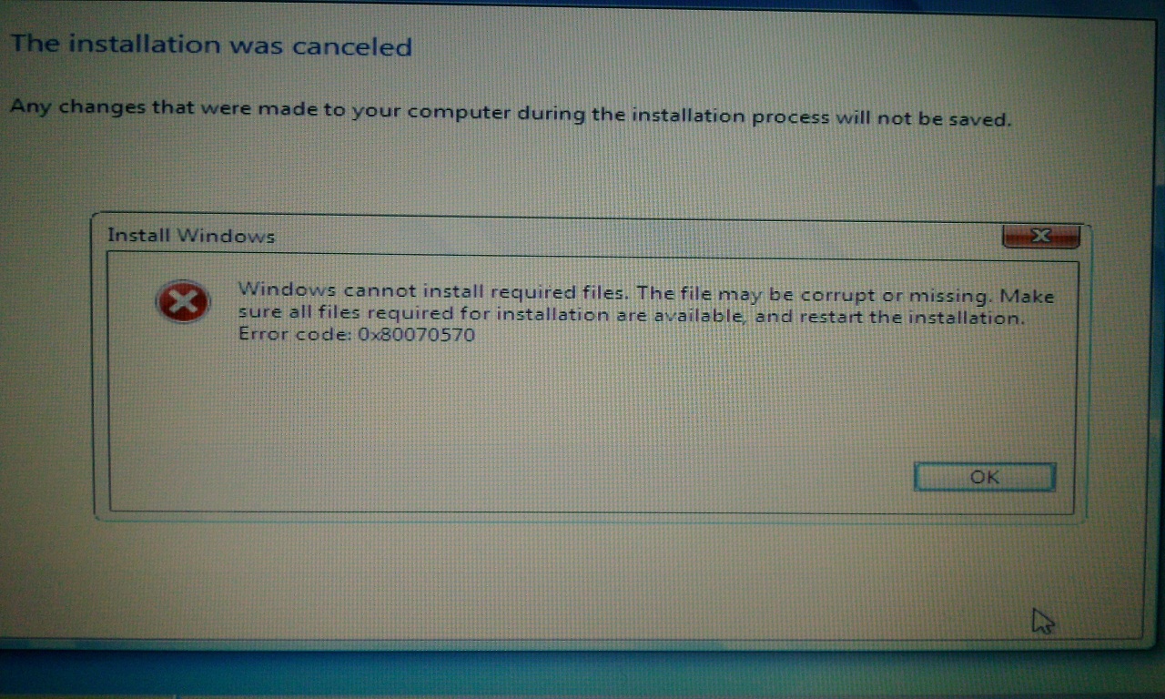

    ممنون مشکل حل شد حالا موقع نصب ارور زیر رو میده
    با دوتا دی وی دی امتحان کردم و همین ارور رو داد

    359
    ایرادش در مورد نبود فایل های لازمه. فکر می کنم شاید دی وی دی ویندوزت خش داشته باشه یا خوب رایت نشده باشه.. یکی دیگه رو امتحان کن.
    دوسته عزیز این Error وقتی رخ میده که :
    1.فایل ها به خوبی و کامل رایت نشده باشن
    2.بعضی فایل ها مشکل داشته باشن
    3.دیسک دچار مشکل باشه

    سلام عزیز
    سی دی ویندوزت مشکل داره یعنی خوب رایت نشده
    بعضی اوقات در رایت با سرعت بالا ممکنه بعضی از فابل ها رایت نشدن یا به عبارت دیگه LOST FILE بشن
