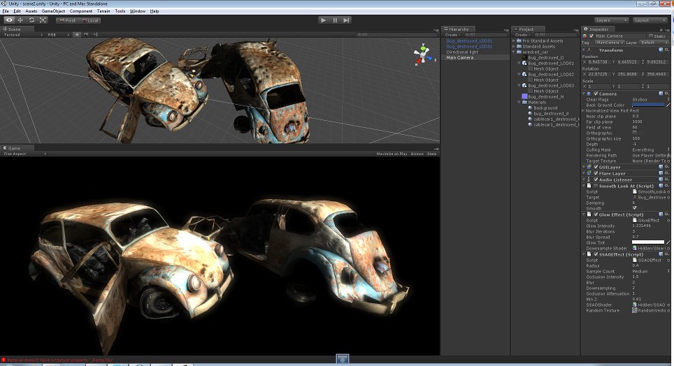

    چند تا عكس از يونيتي 3 :
    بقيه رو به صورت لينك ميزارم :
    اين عكس هارو حمزه ي عزيز برام فرستاده كه صميمانه ازش تشكر ميكنم
