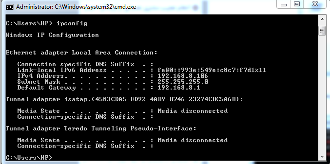

    من ورژن 198 رو تزریق کردم متاسفانه الان وقتی میخوام وارد مودم 192.168.8.1 بشم وارد نمیشه و هی دورش میچرخه در ضمن اینو عرض کنم ورزن 198 یک وب یو جدید هم کنارش داره فکر کنم اونو هم باید تزریق کنم الان نمیدونم با چه روشی تزریق کنم چون منو مودم نمیاد که از طریق لوکال آپدیت کنم.
    با مولتی کست برگردون همون ورژن قبلی و مودم رو یک بار ریست کن بعد دست به اسم و کلمه رمز نزن و بزار دیفالت بمونه و حالا 198 رو بزن باز با مولتی کست . و ببین این بار وارد میشه یا نه ؟ ip رو هم امتحان کن شاید از 8.1 به 1.1 تغییر پیدا کرده . به وب یو ای هم فکر نکنم ربطی داشته باشه چون تو این مودم وب یو ای همراه خود فریمور به مودم تزریق میشه و جدا نیست .

    با مولتی کست WEBUI رو هم قبول نمیکنه ؟ اینم امتحان کن نشد مجبوری بری سراغ لودر و اتصال کابل به برد و انتقال از اون طریق یا همینطوری باهاش سر کنی تا ورژن جدیدتر جنرال بیاد مثل 199 . من فقط یک چیز رو تعجب میکنم با تزریق فریمور جنرال نباید این اتفاق برا مودم رخ میداد اگر فریمور دستکاری شده بود میگفتیم عادی هست ولی این جنرال هست . در ضمن گفتم خودت هم میدونی فریمورهای این مودم یکپارچه و کامل هست و فقط براش WEBUI دستکاری شده مود میکنن . خود هواوی هم براش فریمور بیرون میده یکپارچه هست و WEBUI هم داخلش هست الان برا این یک وب یو ای جدا داده جای تعجب داره ؟ فرمت WEBUI چی هست ؟
