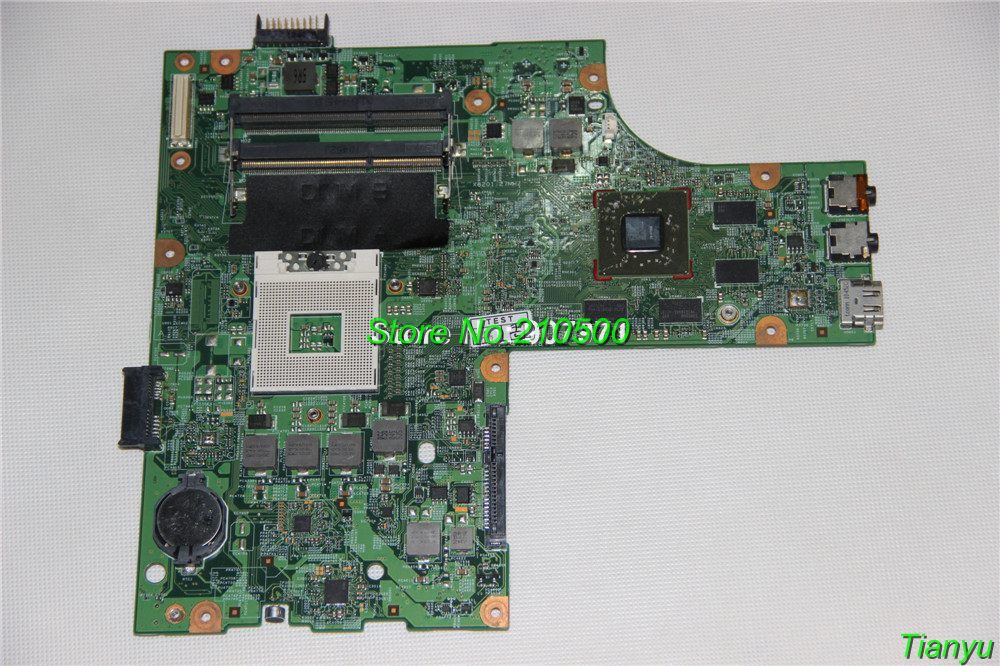

    دوست عزیز.روشن نشدن دستگاه کوچکترین ارتباطی به هارد شما نداره.
    دستگاه شما میتونه حتی بدون هارد هم روشن بشه
    ایراد این لب تاب در واقع از چیپ گرافیک اون هست.در بسیاری از موارد با هیت دادن دستگاه شروع بکار میکنه.در این شرایط بایستی بیشتر حواستون بهش باشه و همیشه خنک نگهش دارید.
    از اونجائی که مادربردهای 5010 ،بردهای ضعیفی دارند ممکنه حتی با هیت درست نشه و نیاز به تعویض مادربرد داشته باشید.احتمال تعویض چیپ رو این برد و عملکرد صحیحش واقعا کمه.

    دوستان ممنون از زحماتتون، دستگاه مشکلش دقیقا چیپ گرافیکی بود که تعمیرکار گفت اگر چیپ رو تعویض کنی نهایت 7 8 ماه برات کار میکنه، گفت بهترین کار اینه که کل مادربرد رو تعویض کنی و دستگاهت مثل وز اولش میشه. خرجشم 660 هزار تومنه، فک نکنم بصرفه برام.
    این 7-8 ماه در شرایط سخت هستش.اگر مدارا کنی،بازی نکنی،کول پد بزاری قطعا بیشتره.ولی منم نظرم رو تعویضه.
    هرچند ارزش تعمیر شاید نداشته باشه.
    به عنوان یه تعمیر کار از بنده به شما نصیحت.زیاد دنبال دستگاههای دل و اچ پی نباشید.تعمیرات سخت و گاها" غیر ممکن.لنوو و ایسر و ایسوس رو پیشنهاد میکنم.
    دستگاه قبلیتون رو هم همینطوری بفروش برسونید بهتره.....
